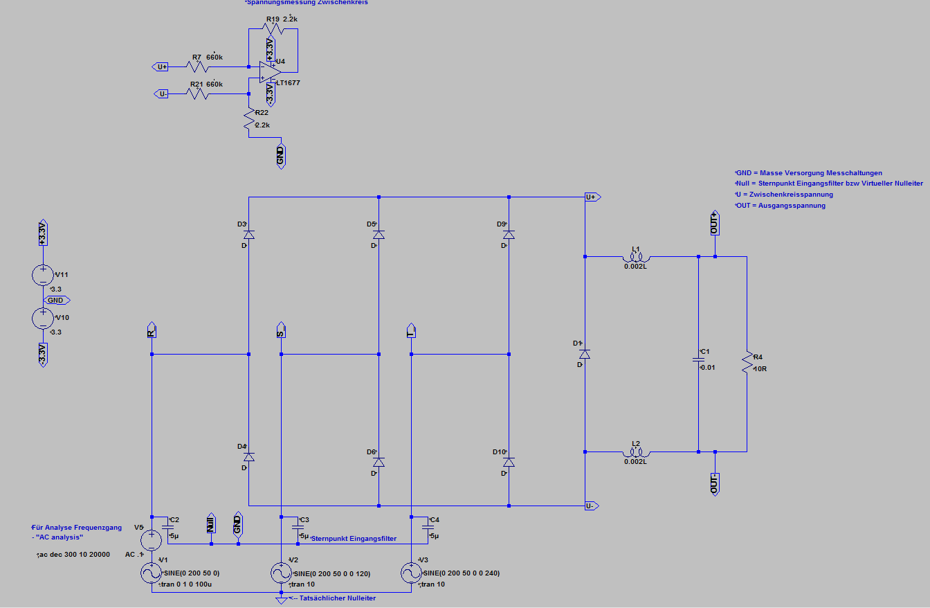

ich möchte nach einer Gleichrichtung meine Zwischenkreisspannung messen.
Eigentlich nichts großes möchte man meinen, aber da mein µC den
Sternpunkt als GND hat, muss ich die Differenz der Beiden Spannungen
messen.
Habe bisher eine simple Opamp Schaltung zum Messen (im Anhang), leg mir
aber bei der Simulation die Karten...Die Messung funktioniert soweit,
nur mit falschem Vorzeichen. Der Opamp gibt mir ein negatives Signal
aus, schalte ich einen invertierer dahinter, funktioniert die Simulation
nicht mehr.
Kann mir jemand sagen was ich falsch mache?? oder wie ich es anders
gelöst bekomme...
