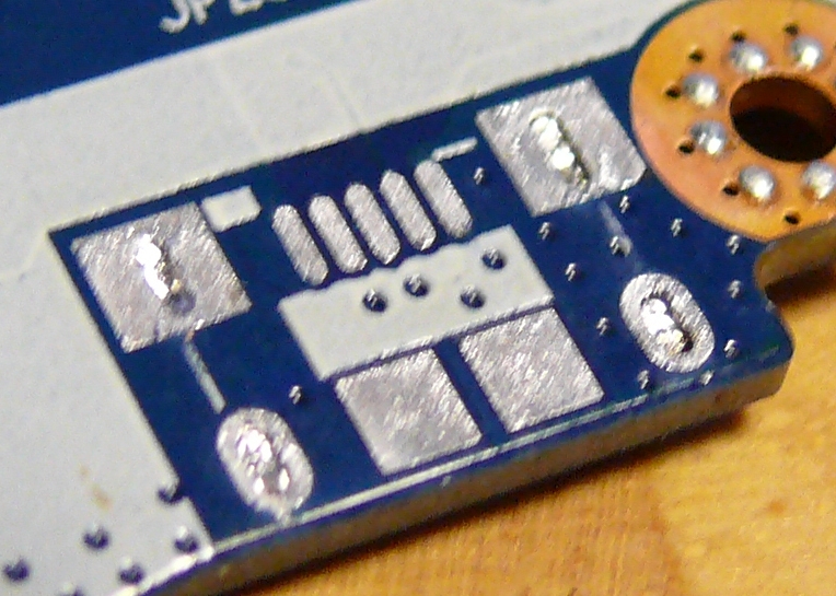

Bin gerade dabei an einem Tablet eine micro USB Buchse auszutauschen.
Die alte kam gut runter mit Heißluft (420°C) und danach habe ich die
Pads von Zinn befreit.
Problem ist nun die neue einzulöten da ich die Aussaprungen für die Tabs
in der Platine nicht zinnfrei bekomme. Mit Entlötlitze bekommt man nur
wenig weg (sihe Foto). Mit Entlötpumpe tut sich überhaupt nichts. Und
die Buchse aufsetzen und mit Heißluft draufgehen halte ich für ungesund
für die Buchse.
Wie am besten vorgehen?
Versuch mal vorher mit verbleitem Zinn ranzugehen, um die Schmelztemp.
runterzusetzen.
Lötkolbentemperatur dazu etwas höher drehen.
Sonst kann es auch helfen, einen Draht einzulöten (als Wärmeleiter) und
dann mit mit etwas Lötzinn getränkter Litze ran, klappt bei mir
zumindest meist gut.
Was gut klappt:
Einen grosszügigen Tropfen verbleites Lot aufs Pad. Mit Lötkolben normal
anheizen bis flüssig, mit Pressluft rechtwinklig zur Platine Lot
wegblasen.
Angsthasen decken den Rest des Boards gegen Lotspritzer ab.
OP
Ich habe für sowas auch Kanülen in verschiedenen Durchmessern. Das hier
war aber ein Langloch.
Mit einem alten ungeregelten 100W Lötkolben und Entlötlitze klappte es
letztendlich.
Offensichtlich ist aber das Einlöten mit Heißluft die bessere Wahl.
Zudem sind unter der Buchse ja auch noch zwei Pads. Also besser einfach
Buchse aufsetzen, erwärmen und einsinken lassen?!
