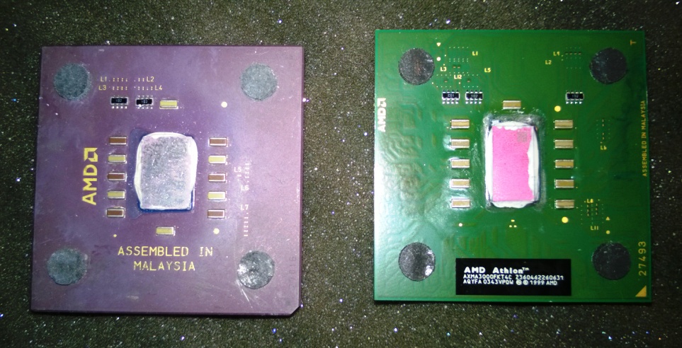

Prozessor Pin-out
Verschiedene Sockel A CPUs haben das selbe Pinout. Die Unterschiede
zwischen den Generationen sind Core Spannung, FSB-Takt und Microcode,
aber Pinout wurde nie geändert und das Design wurde mit den letzten
Athlon XPs ziemlich ausgereizt (es basiert auf Alpha AXP, zumindest die
FSB-Anbindung, wodurch der FSB-Takt nicht unbeschränkt erhöht werden
kann).
