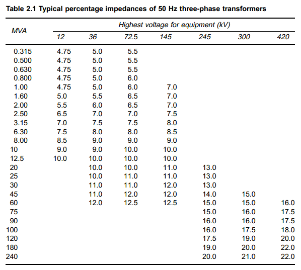

Gast #4307536
Oder D. schrieb:
> Bei
> kleinen Trafos ist der gross, kann bei 3VA Trafos zB 40% betragen,
> waehrend er bei 1kVA vielleicht 5% ist. Ist mehr oder weniger nur von
> der Baugroesse abhaengig.
Wobei man dabei berücksichtigen sollte dass im Falle von
Leistungstransformatoren auch gilt:
"Ihr Wert [der Kurzschlußspannung] beträgt bei Transformatoren nach
DIN42500-508 etwa 4-12% und steigt mit wachsender Leistung." [1]
Nicht etwa, weil man es nicht besser hinbekommen würde, sondern weil die
Streuinduktivität gezielt dafür eingesetzt wird, den Transformator und
nachgeschaltete Anlagen bei Störungen zu schützen. [2]
[1] R. Fischer, Elektrische Maschinen, 2004 Carl Hanser Verlag
[2] M. J. Heathcote, The J&P Transformer Book, 1998 Newnes
"For many years the reactance or impedance of a transformer was
considered to be simply an imperfection creating regulation and arising
from the unavoidable existence of leakage flux. It is now recognised,
however, that transformer impedance is an invaluable tool for the system
designer enabling him to determine system fault levels to meet the
economic limitations of the switchgear and other connected plant."
Daraus stammt auch die angehängte Tabelle mit typischen Werten, die
jedoch im Einzelfall - je nach Anwendung - stark variieren können.
