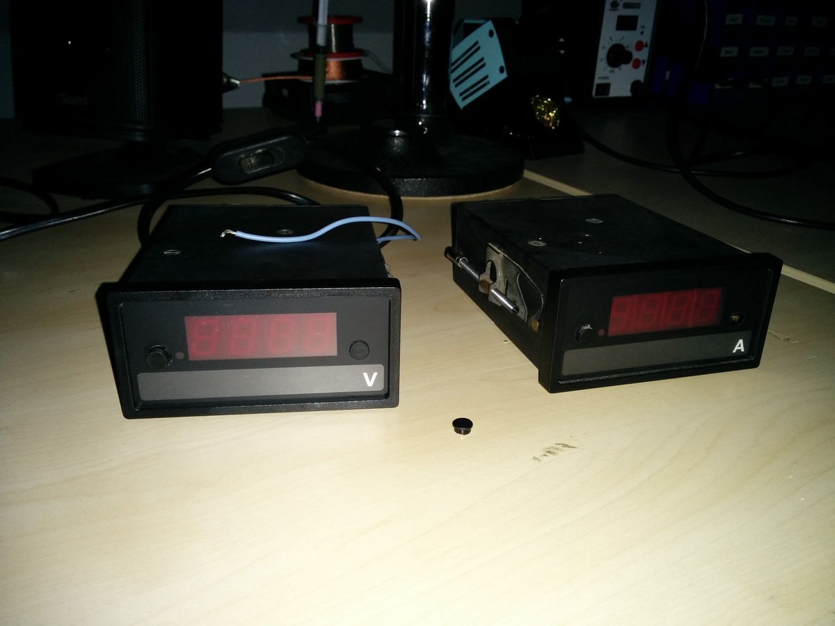

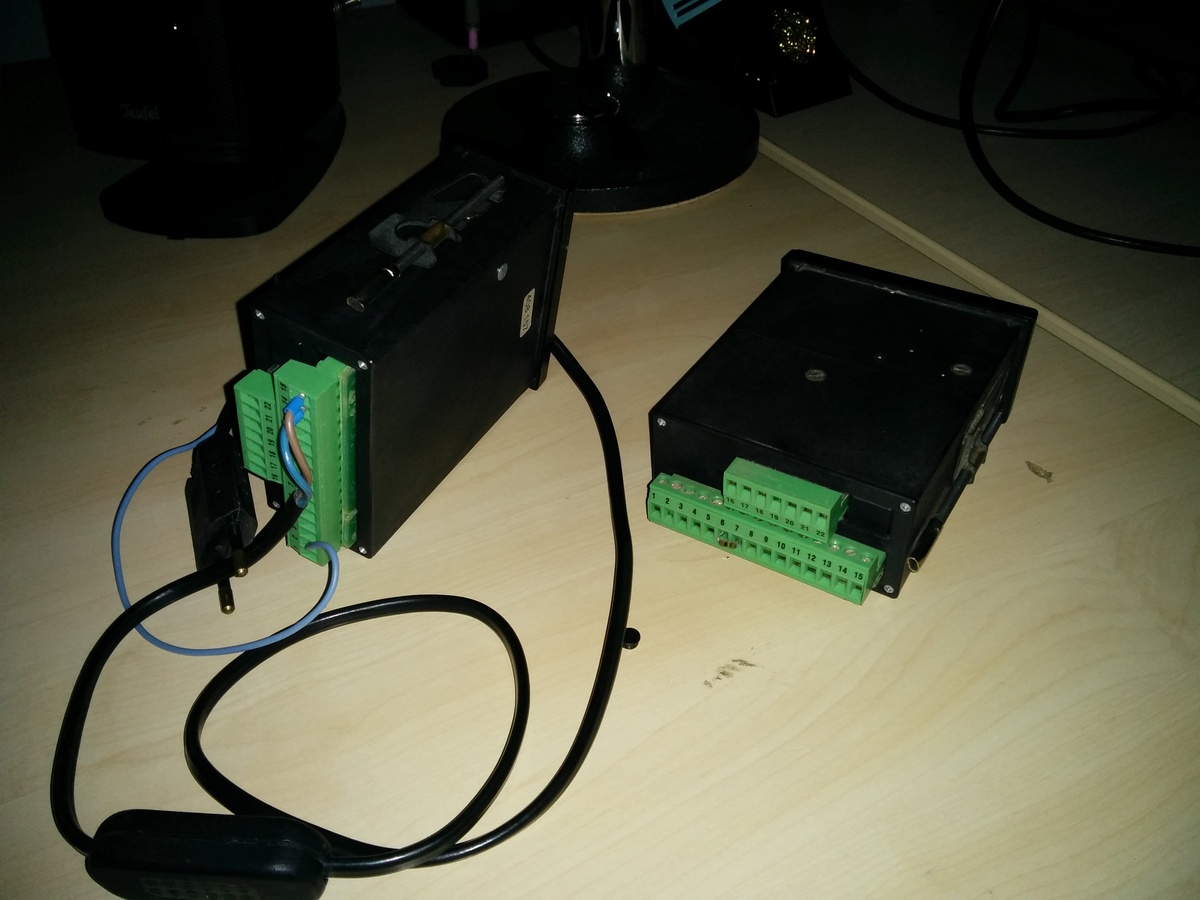

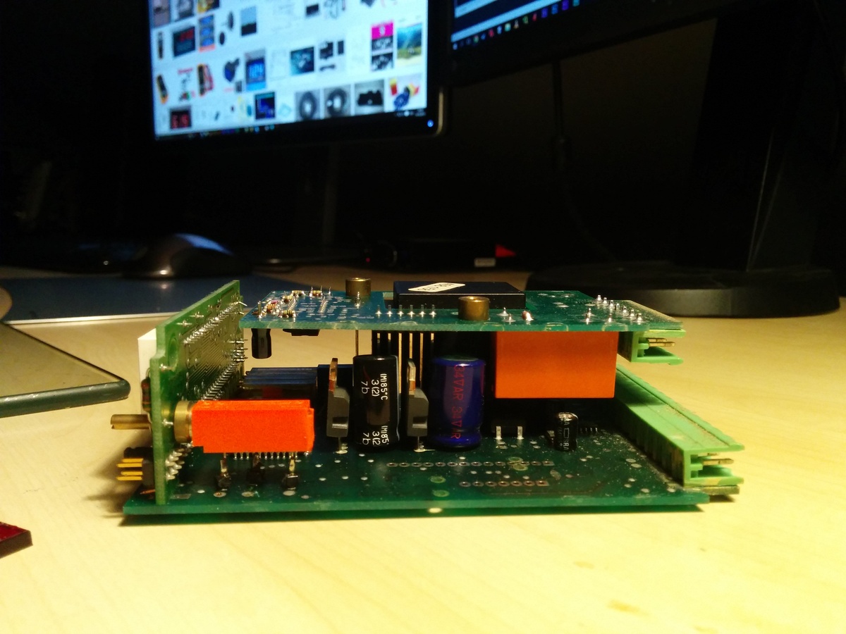

Erkennt jemand diese Panelmeter?
OP #4306809
Sollen ganz gute Teile sein, haben einen Printtrafo für 230V direkt
drin. Habe sie schon mal aufgemacht, aber es gibt keinen Hinweis auf den
Hersteller oder die Anschlussbelegung.
OP #4310366
Danke, Jan! Ich sehe mich bei denen mal um, aber auf den ersten Blick
haben die nur neuere Geräte "ausgestellt". Ich könnte ja einfach mal
hinschreiben ...

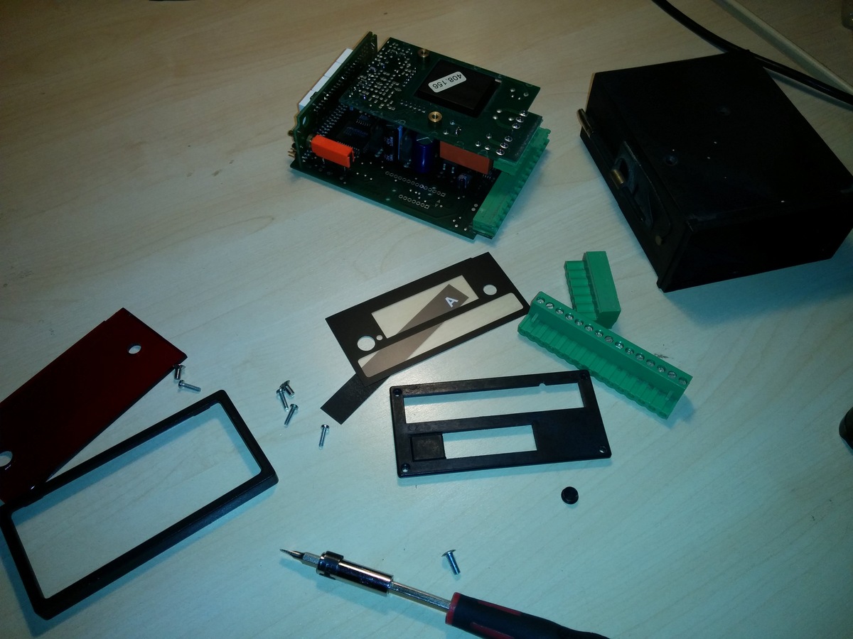

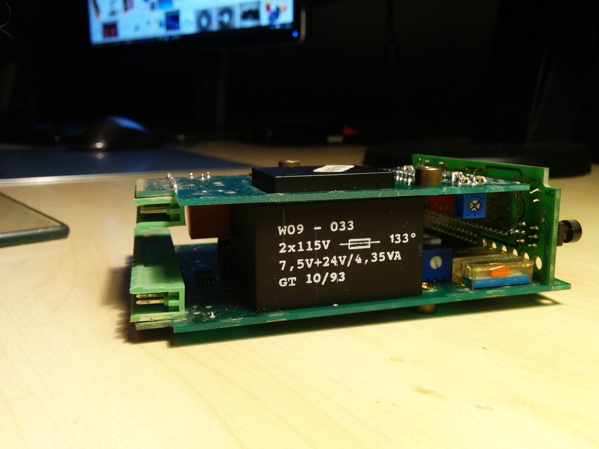

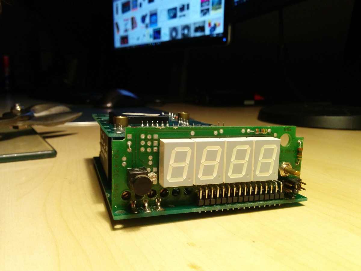

Habe ein Modul nochmal zerlegt und einige Details gefunden:
 - Viele Bauteile haben 93er Datecode
 - Es gibt ein Daughterboard mit Relais, vielleicht sind die Teile auch
als Regler konfigurierbar?
 - Stichworte wie "Lage 1" und "Lötseite" sprechen für einen deutschen
Hersteller
 - Es tauchen häufig die Buchstaben "MG" auf - alleinstehend an einer
Ecke einer Platine und vor manchen Nummern (MG 1.10 287-03). Könnte das
Etwas sein?
OP #4319253
Ich glaube, ich habs gefunden: WSE Einbaumessgerät
Kann das stimmen? Mal sehen ob man noch Dokumente oder zumindest die
Anschlussbelegung findet ...
Oder "Christ Einbaumessgerät" sieht auch gut aus.
Wenn jemand etwas herumliegen hat, bitte melden!
OP #4319441

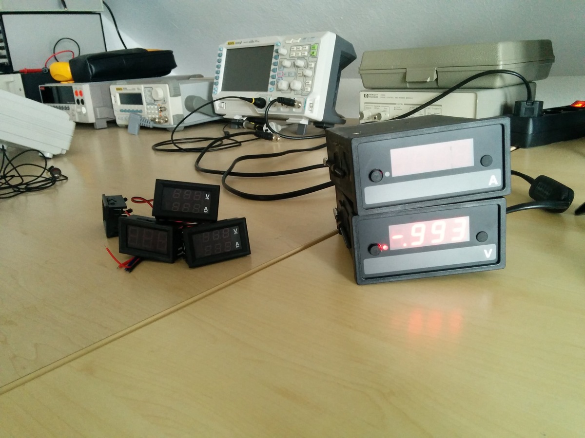

Habe gerade eine E-Mail von Christ Elektronik bekommen.
Die geräte sind der CAM 135 Serie sehr ähnlich, haben aber doch minimale
Unterschiede, wie z.B. die Anzahl der Anschlussklemmen und das
Relais-Daughterboard.
Die fraglichen Einbaumessgeräte sind wohl tatsächlich noch von Waldsee
(aka WSE) und Dokumente für genau dieses Modell sind nicht vorhanden.
Christ hat WSE irgendwann mal gekauft. Vielleicht findet ja jemand noch
etwas im Keller ...
Ansonsten muss ich mal herumprobieren mit dem CAM 135 Datenblatt ...
