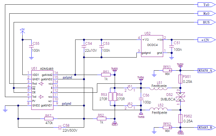

#4307862
> F800 G. schrieb:
> Die Baugruppe wird natürlich in Serie gebaut und auch über den TÜV
> Safety Zertifiziert (Maschienensteuerung).
> Betriebsspannung der Steuerung ist 24VDC.
dann ist anzunehmen, dass die 24V als Kleinspannung mit einer sicheren
galvanischen Trennung zur Netzspannung erzeugt werden, oder.
https://de.wikipedia.org/wiki/Kleinspannung
Jeder Stromkreis, der aus solch einer Stromversogung geüsiest wird und
nicht anderweitig irgendwie gefährliche Spannung führen kann, ist aus
Sicht der VDE erstmal als unkritisch zu bewerten.
Was anderes sind Konzepte zur Vermeidung von Störunegn und Ausfällen
infolge von Überspannungen (Blitzschlag), ESD, Funkeinstrahlung und
anderen Störungen (auch Kabelgebundene).
Da kann es auch norwendig sein, Luft und Kerichstrecken zu beachten.

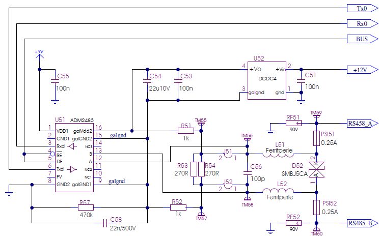

Ich setze z.B. gegen Blitzschlag und sonstige Gleichtaktstörungen oft
Gasbableiter mit Auslösespannung 90V ein. Diese haben eine max.
Durchbruchspannung unter 500V. Damit sind dann z.B. auch ganz einfache
DCDC-Wandler mit 500V-Spannungsfestigkeit ausreichend.
Das ganze kann dann z.B. aussehen, wie die Schaltung im Anhang.
