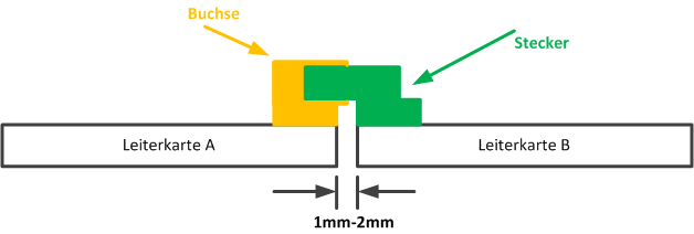

ich möchte zwei Leiterkarten verbinden, allerdings nicht über ein Kabel
(so habe ich es bisher immer gemacht), sondern am liebsten mit einer
Steckverbindung, so das ich die beiden Platinen einfach direkt
ineinander stecken kann.
Die Verbindung muss 3A-4A aushalten.
Der Abstand zwischen den Leiterkarten sollte im zusammengesteckten
Zustand maximal 1mm-2mm betragen.
Ich habe mal eine Schematik angehangen, wie ich es mir vorstelle, bin
aber auch für andere Lösungen offen.
Wäre schön wenn Ihr mir ein paar Ideen geben könntet :)

Soso, da hat wohl jemand vergessen, wie man das Internet benutzt. Das
bekommst du bei jedem Elektrohändeler wie Conrad und Co.
man, und jetzt hab ich da sogar schon was für dich rausgesucht. Einfach
hier Blättern und nach abgewinkelten Steckern ausschau halten.
http://www.reichelt.de/Messer-Federl-DIN-41612/2/index.html?&ACTION=2&LA=2&GROUPID=3234
Die Norm DIN41622, unter die diese Steckern laufen besagt, dass jeder
Pin mit 2A belastet werden kann. Nimm einfach 2Pins und gut ist. Wenn du
Lochrasteplatinen hast, dann schleif die einfach ab, bis der
Platinenabstand stimmt.

Na so groß muss es nicht sein. Ein paar parallelgeschaltete 90 Grad
Stiftleistenpins sollten auch 3-4 A können. Sowas gibts auch reichlich
bei den üblichen Verdächtigen.
Die SMD-Steckerchen von Samtec sind für diese Ströme nicht ausgelegt,
ansonsten haben die eine große Auswahl an Leiterplattenverbindern
Board-to- Board.
