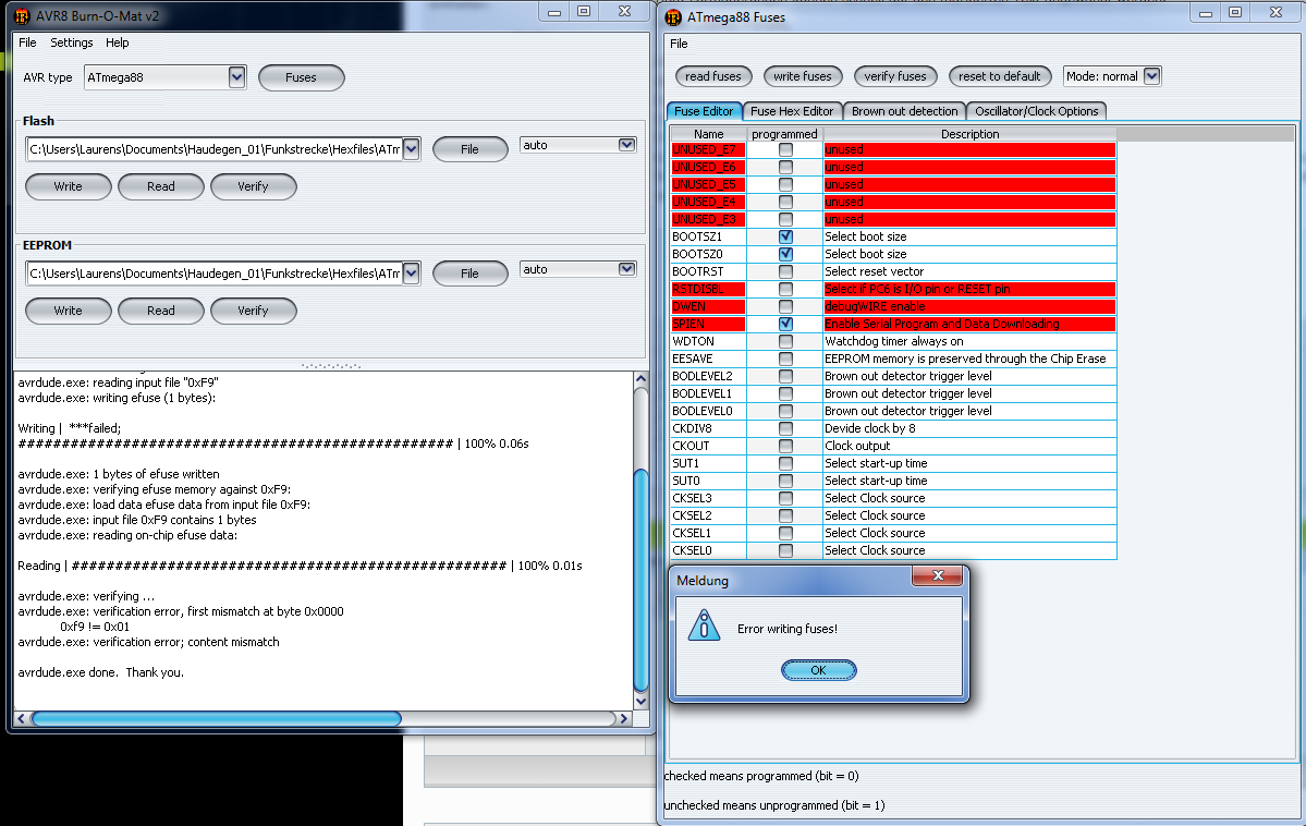

AtMega88 verfused?
Gast #4307231
wie ich schon hier
(http://www.ulrichradig.de/forum/viewtopic.php?f=56&t=3109) geschrieben
habe, habe ich Probleme mit einem Chip von Ulrich Radig.
Die einzige mir erdenkliche Erklärung wäre, dass ich den Chip
ausversehen verfused habe. Kann man den in irgendeiner Form retten oder
muss er ersetzt werden?
Danke,
lauwag
Gast #4307245
Warum postest du die aktuellen Fuseeinstellungen nicht. Unangemeldet
kann man im anderen Forum die Anhänge nicht lesen. plus Stichwort
HV-Programmierung zur Rettung.
Gast #4307454
Keiner ne Idee?
Mir ist aufgefallen, dass die gesetzten Bits alle "unused" sind.
Ist das Programm auch mit 01 statt F9 für die Extended Fuses auszuführen
oder fahr ich meinen Controller damit noch mehr in die Grütze? :D
Gast #4309542
Bedeutet bei dem Programm ein Häckchen dass die Fuse gesetzt ist oder
nicht. Ich hab da schon Editoren gesehen bei denen war die Fuse aktiv
wenn sie nicht markiert war ^^
Ich glaube auch dass es bei den Atmega so ist dass die Fuse aktiv ist
wenn eine 0 geschrieben wird.
Übrigens die Bits im ersten Screenshot deuten daraufhin dass du den
Atmega womöglich auch External Clock gestellt hast. Du kannst also
Versuchen den Kalibrationsausgang an einem Oszi mit dem Pin zu verbinden
dann hast du zumindest 30kHz Kernfrequenz ^^
Andernfalls les mal das durch, vielleicht hilfts dir weiter:
https://www.mikrocontroller.net/articles/AVR_Fuses
