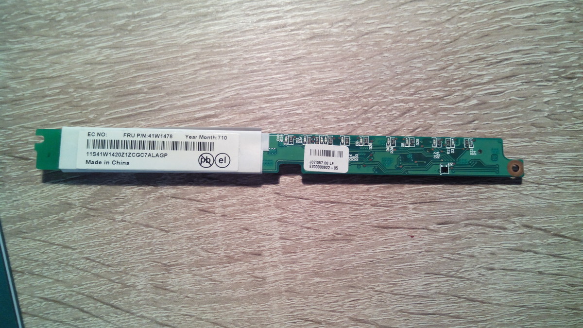

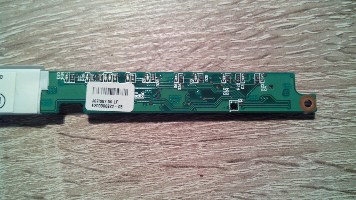

Hallo allerseits,
Nachdem ich dieses Forum lange Zeit nur mitgelesen habe, möchte ich euch
heute einmal in einem Beitrag um Hilfe bitten. Als Bastelprojekt möchte
ich gerne das Display meines in die Tage gekommenen Thinkpads R61 14"
auf eine LED Hintergrundbeleuchtung umrüsten. Es gibt dazu schon eine
schöne Anleitung unter [1] an der ich mich orientiere, dort werdem
verschiedene Bausätze beschrieben und es wird gezeigt, wie man diese
modifizieren kann. Leider unterscheidet sich die Modellnummer von meinem
Thinkpad von den dort gezeigten, so dass ich die Anleitung nicht einfach
befolgen kann. Das betrifft insbesondere die Inverterplatine, die für
mein Gerät mit der Teilenummer 41W1478 bezeichnet ist. Die Bausätze
erfordern es, einige Modifikationen an der Inverterplatine vorzunehmen.
Zur Übersicht verweise ich einmal auf meine Platine [5] [6] und die
Modifikationen einer ähnlichen Platine [3] [4].

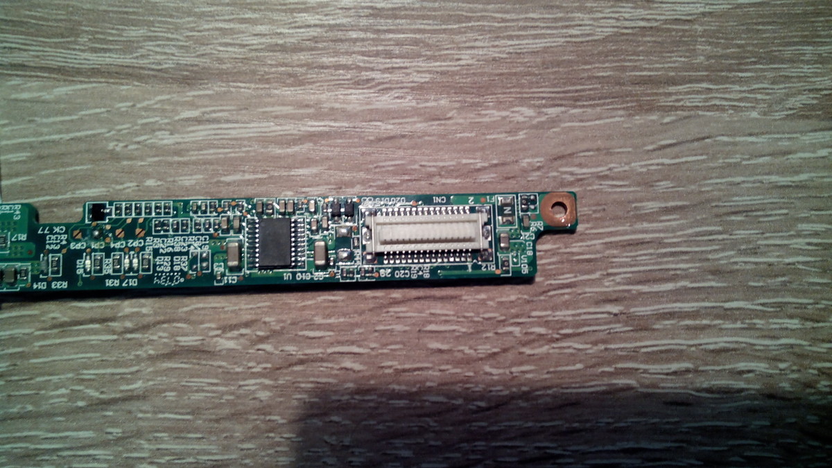

Wenn ich die Modifikationen auf meine Inverterplatine übertrage, komme
ich darauf zunächst die große Spule, die beiden Kondensatoren an Pin 1
der Spule, den Widerstand R17, den Chip U1 und das dreibeinige Bauteil
neben der Kerbe (Dioden?) zu entfernen. Die Versorgungsspannung für die
Bausätze kann dann am Kodensator C2 zwischen Chip und dem Steckverbinder
abgegriffen werden. Nun fehlen noch die Signale "Enable" und "Dim", hier
komme ich leider nicht weiter. Einen Schaltplan zur Inverterplatine habe
ich leider nicht finden können. Ich wäre daher für jeden Hinweis
dankbar, wo ich die gesuchten Signale auf der Inverterplatine finden
kann. Tipps zur Belegung des Steckverbinders der Inverterplatine sind
ebenfalls herzlich willkommen. Auf der Rückseite meiner Platine sind
übrigens hauptsächlich Status-LEDs.
Beste Grüße
Rüdiger
PS: Sorry für die Handy-Qualität der Fotos

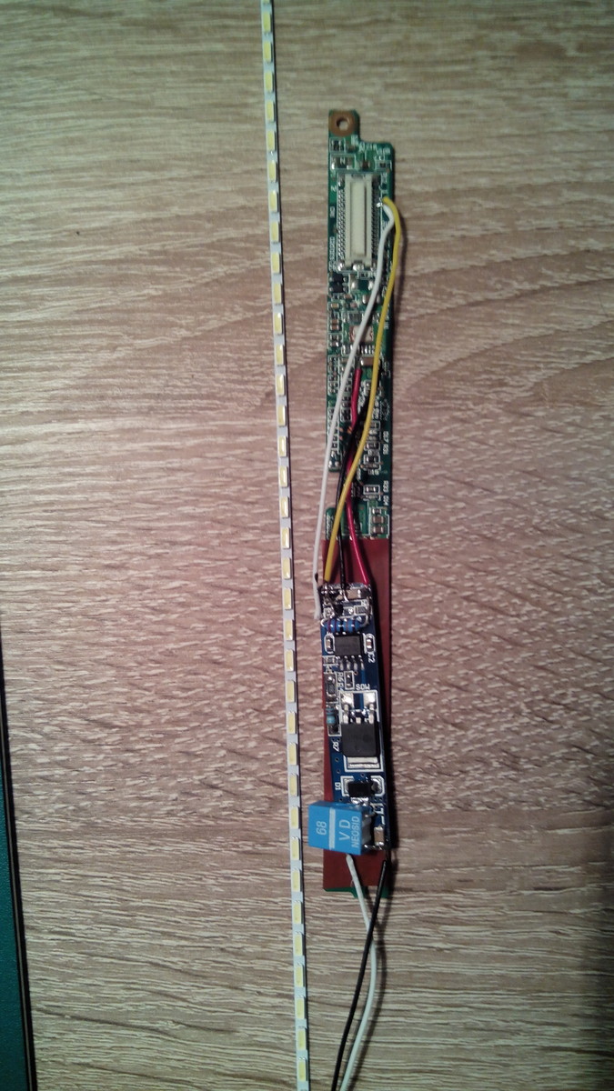

Es ist nun schon eine Weile her, aber ich hatte endlich wieder Zeit zum
basteln und wollte fürs Archiv bzw. die SuFu nochmal die gefundene
Lösung posten. Das wichtigste, die Belegung des 30 poligen
Anschlusssteckers bei älteren Thinkpads habe ich mittlerweile gefunden,
die wichtigen Signale sind nach [1]:
Pin 4 und Pin 6: VCC
Pin 10 und Pin 12: GND
Pin 5: DIM
Pin 7: ENA
Die Lötpunkte am Stecker selber sind sehr klein, die Versorgungsspannung
kann man einfacher an einem der Pufferkondensatoren abgreifen. Für
ENA/DIM habe ich leider keine schönen Lötpunkte gefunden (und auch keine
Geduld gehabt), so dass ich hier direkt an den Anschlussstecker gegangen
bin. In meinem ersten Post hatte ich einen Artikel verlinkt der die
Modifikation der Schaltung beschreibt, hier ist zu beachten dass größere
Displays mehr LEDs und damit einen größeren Ausgangsstrom benötigen. Man
muss daher andere Strommesswiderstände wählen und auf den Nennstrom der
Ausgangsdrossel achten. Leider konnte ich die Drosselspule für größere
Ströme (in meinem Fall ca. 1,2A) nicht rechtzeitig als SMD auftreiben,
im Gehäuse des R61 ist aber ohnehin etwas mehr Platz. Im Anhang gibt es
ein Bild der modifizierten Inverterplatine, habe es gestern ins Display
eingebaut (aber noch nicht wieder zusammengeschraubt) und ein erster
Funktionstest war erfolgreich. Die Helligkeitssteuerung konnte ich noch
nicht testen und ob es subjektiv wirklich heller geworden ist kann ich
auch noch nicht sagen. Bis jetzt bin ich trotzdem sehr zufrieden, alles
in allem ein schön anspruchvolles Bastelprojekt mit nicht zu
vernachlässigendem Frustfaktor (aufbiegen des Blechrahmens um das
Display, alles verklebt usw.). Um so schöner, wenn es am Ende wie
gewünscht funktioniert :)
Um noch einmal auf meinen Vorredner einzugehen: zu Punkt 1, sowas gibt
es fertig zu kaufen zB [2]. Zu Punkt 2, die Inverterplatine kann nicht
komplett ersetzt werden weil sie auch die Status LEDs enthält die
erhalten bleiben sollen. Die Modifikationen für Thinkpads kann man aber
unter obigem Link nachlesen, im wesentlichen muss ein IC und die große
Spule entfernt werden, danach ist der Hochspannungsteil tot und man hat
genug Platz um eine zweite Platine mit der LED Ansteuerung
unterzubringen. Ich hatte niemals vor, selber zu layouten sondern wollte
im Prinzip nur die oben verlinkte Anleitung auf mein Thinkpad Modell
"portieren". Trotzdem vielen Dank für deine Meinung.
Besten Gruß
Rüdiger
