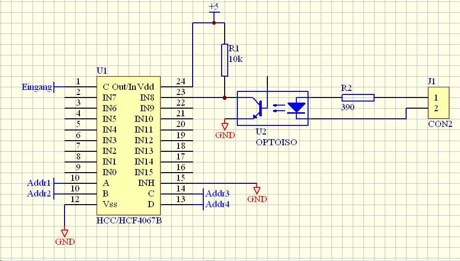

Ich habe eine Schaltung mit 16 dig. Eingängen. Diese Eingänge(24V)
sollen Galvanisch getrennt werden und auf 5V gebracht werden.
Hierzu verwende ich den Optokoppler CNY17.
Der Vorwiderstand ist 2,7kOhm, Pull-UP auf Vcc.
Danach auf den Multiplexer. Hier beginnen die Probleme:
Wenn der Multiplexer angeschlossen ist, ist der Pegel am Collector
konst. egal was am Eingang des OK passiert. Wenn Multiplexer nicht
angeschlossen ist funktioniert der OK tadellos.
Komisch ist, dass an den Eingängen des Multiplexers immer eine Spannung
von ca. 1,2 Volt anliegt.
Verstehe ich das Datenblatt des Multiplexers nicht?
Kann mir irgendwer vl. einen anderen 16-1 Multiplexer empfehlen?
Danke im Voraus

von Christoph Kessler (Gast)
Der 4067 ist ein Analogschalter, den gibts auch als 74HC4067. Digital
entspricht dem soweit ich noch weiß der 74xx154. Das Verhalten ist mir
auch nicht erklärlich, der 4067 sollte keine Belastung darstellen, wenn
der gemeinsame Ausgang nicht belastet ist. Ich tippe auf
Schaltungsfehler, Masse fehlt oder Kurzschluß irgendwo.

von Thomas (Gast)
Was hast du auf dem gemeinsamen Anschluß vom 4067 angeschlossen ?
Gruß Thomas
von Hubert.G (Gast)
Poste mal die Schaltung, dann sieht man eher ob da nicht ein
Gedankenfehler drinnen ist.
von Matthias Gratl (Gast)
Dies wäre die Schaltung.
Der Vorwiderstand für Test bei 5V dimensioniert.
Mfg
von alfsch (Gast)
teste mal so:
nur ein pullup, am in-out , an den 16in nur ok nach masse.
da der mux analog is, funktioniert er ja in beide richtungen...
Habe das nun so gemacht.
Messe am in-out 3,2V wenn Optokoppler nicht leitet und 3,1V wenn
Optokoppler leitet.
von alfsch (Gast)
hmmm,
1. was hängt am in-out, is nicht mehr im bild
2. leg mal par zum gewählten ok 1kohm, bei 10k pullup 5v sollte max
0,5v am in-out erscheinen
und?
am in-out hängt jetzt zum testen nur der Pull-up.
wenn das ganze dann funktioniert kommt er auf einen
mikrocontroller-eingang
mfg
Matthias
