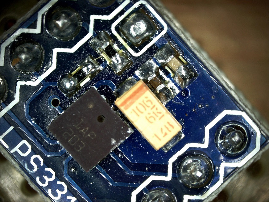

Hallo zusammen.
Ich versuche ein Breakoutboard mit einem LPS331
http://www.st.com/web/en/resource/technical/document/datasheet/DM00036196.pdf
Absolutdrucksensor an einem STM32F4 Discovery Board mit LCD in Betrieb
zu nehmen.
Am gleichen I2C Bus habe ich auch einen SHT25 Temp/Humy Sensor, welcher
funktioniert und vernünftige Werte ausgibt. Also gehe ich davon aus,
dass mein I2C System läuft.
Weiter kann ich den Temperatursensor im LPS331 auslesen. Die Daten
verändern sich bei Fingerkontakt und korrespondieren mit dem SHT25.
Aber aus den Daten der Pressureregister (0x28,0x29 und 0x2A) werde ich
nicht schlau. Ich kann sie auslesen, sie verändern sich auch leicht,
aber ich kann beim besten Willen daraus keine vernünftigen Wert basteln:
Aktuell lese ich aus:
PRESS_POUT_XL_REH = 0x52
PRESS_OUT_L       = 0x23
PRESS_OUT_H       = 0x59
Nach Datenblatt müsste das zu 0x592352 zusammen gesetzt werden.
Dass in Dezimal = 5841746 / 4096 = 1426 mbar, was nicht sein kann.
Egal wie ich die Bytes zusammensetze, es ergibt sich kein vernünftiger
Wert
Habe ich etwas übersehen, oder falsch interpretiert ?
oder im Sensor ist nur der Pressure Teil defekt ?
Oder mein Sensor ist kein LPS331 ? Im WHO_AM_I Register steht 0xbb,
scheint also zu passen.
Oder einen Hinweis bei Google verpasst ?
Bin auch nicht sicher, ob mein Sensor keine faule Chinakopie ist
siehe auch Bild, bei anderen Sensoren im Netz sehe 1AP / 307 und nicht
1AP / 203 ? Keine Ahnung, ob das etwas bedeutet ?
Sonst schmeisse ich das Ding in die Tonne.
Danke für alle Hinweise
