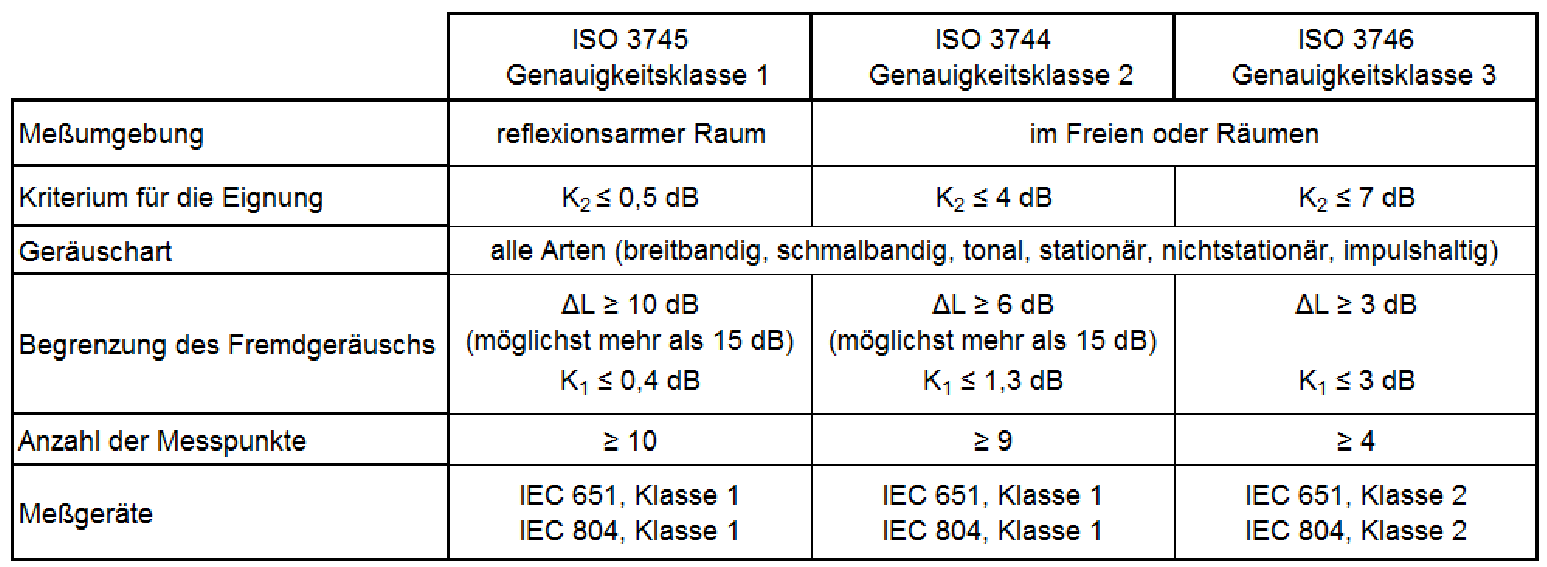

ich habe hier einen Auszug, der sich vermutlich auf die ISO3744 bezieht.
Thema ist Schallmessung.
Mag mir einer von euch mitteilen, was es mit dem K2 Faktor auf sich hat?
ich habe leider keinen Zugang zu dieser Norm und kann die Tabelle daher
nicht ganz verstehen.
