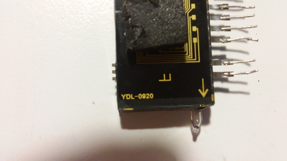

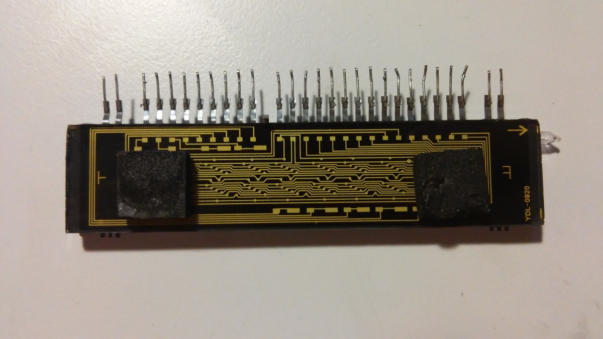

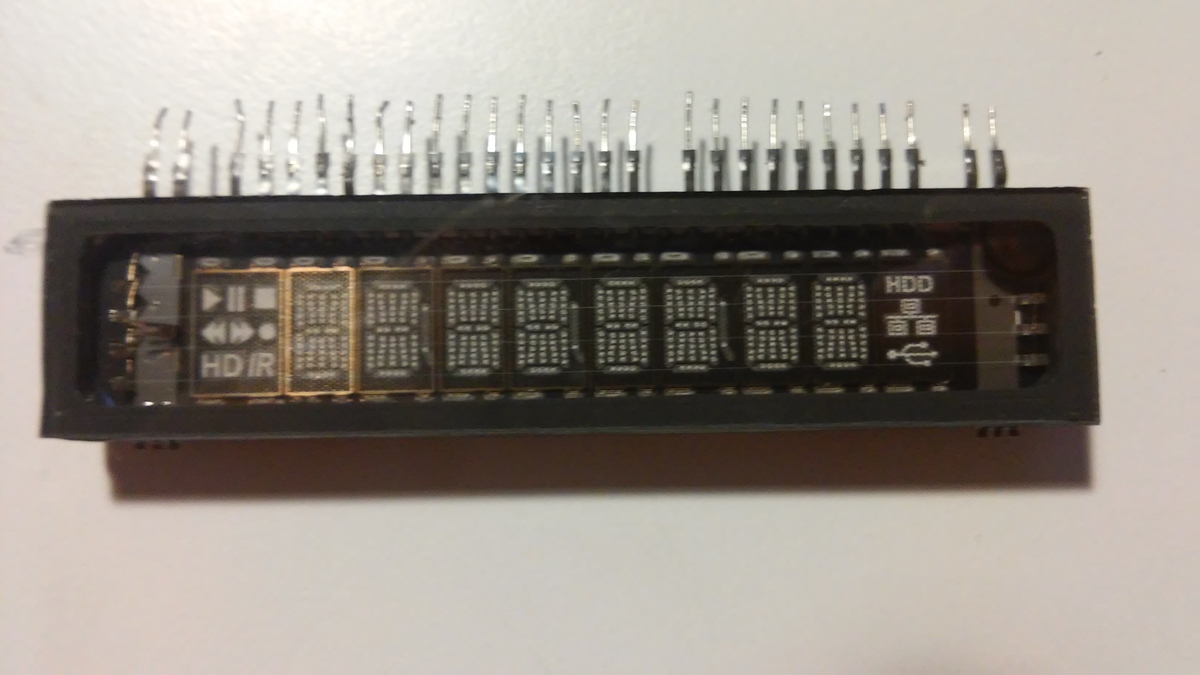

hallo liebe mikrocontroller-Comunity,
ich habe Heute ein satz altem "elektro-Schrott" bekommen, und dabei habe
ich das im angehängte Display gefunden. Mich würde interessieren was das
denn für ein Display ist, denn iw. finde ich nicht das richtige
Schlagwort.
Falls jemand lust hat, kann er mir auch schreiben wie man dieses Display
ansteuert bzw. was für treiber man dafür braucht.
Man muss vielleicht dazu sagen, das ich diese "Art" von Diplay noch nie
gesehen habe, kann aber vielleicht auch daran liegen, das ich noch etwas
jünger bin :)
mit freundlichen Grüssen und erstmal danke fürs lesen,
Bastian
OP #4310321
Vielen Dank für das Schlagwort, wenn ich es richtig verstehe kann ich es
vergessen, das display direkt mit nem Atmega 8 anzusteuern, müsste es
doch aber über die leitungen auf der Trägerplatine mit dem IC semic
cs16315celn schaffen, oder?
Ist das Aufwandstechnisch möglich beziehungsweise den aufwand Wert, oder
sollte ich das Ding lieber wegschmeissen und bei meinen LCDs und TFTs
bleiben. (An sich sieht das Display ja echt schön aus)
MFG BAstian

Gesehen hast Du die bestimmt schon hundertfach und mehrmals täglich.
Ich habe mit VFD Displays wie diesem welche ohne Ansteuerung daherkommen
schon viele Dinge realisiert.
Es gibt entweder komplette controllerbausteine die mit -28V und
Serieller Schnittstelle laufen, sind dann SMD und werden in DVD-Playern
etc verwendet, die können dann auch gleich noch ein paar LEDs und und
Taster bedienen.
Ich habe zum Selbstzweck dann meist das komplette Zeitmultiplex und die
Versorgung mit je nach Typ 12 bis 60V DC. selbst gestrickt.
Ebenso die Heizspannung von ca 2V AC mit mittelabgriff, die man aber
nicht zwingend braucht, 2V DC mit GND an einer Seite tut es nötigenfalls
auch.
Das sind dann je nach Typ natürlich einige Bauteile drumrum geworden,
am Ende aber nen AVR der kompletten Zeichensatz etc beinhaltet und per
I²C oder RS232 die Strings reinbekommt oder HD44780 kompatibel.
Mit fehlt grad der Zugang zu meiner Daten und Bildersammlung, aber bei
Interesse kann ich Dir später dazu mehr geben.

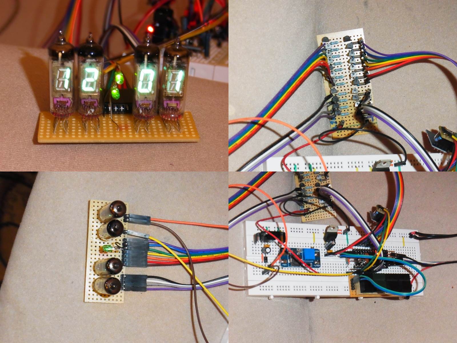

ich habe letztens im Keller die Reste eines russischen Tischrechners
gefunden und bin über die schönen 9-Segment VFD Einzelröhren gestolpert.
Nun läuft hier erstmal eine Uhr mit 4 Stück davon als
Steckbrett/Lochraster-Drahtverhau...

Jetzt kann man anfangen, sich Gedanken zu machen, was man damit machen
will. Bei mir versorgt im Moment ein LM317 auf minimaler Spannung
(~1,2V) mit einer 1A-Diode in Reihe die Heizung meiner VFD, diese
Einzelröhren haben 0,9V Heizspannung.
Anodenspannung erzeugt ein China-Stepup aus den 5V, der schafft knapp
22V, 18V ist für meine VFD-Röhren ausreichend.
Als Treiber machen sich die UDN28xx gut, ich hatte keine da und habe
erstmal Transistoren bemüht.
Ansonsten hängt zum Test ein China-Arduino ProMini dran, ich hatte keine
Lust zum selberlöten oder stecken.
Zeigt zumindest erstmal an, wie spät es ist. ;-)
