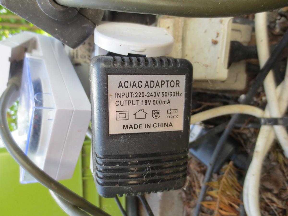

ich möchte meine schon eingebaute Gartenteichbeleuchtung,drei
Unterwasserstraler siehe
http://www.ebay.de/itm/3-Aquarium-Beleuchtung-36-LED-Unterwasser-Strahler-Teichbeleuchtung-Garten-Lampe-/191579922972?hash=item2c9b0da21c
mit diesen revolt Solarpanel von PEARL
https://www.pearl.de/a-NX2756-3034.shtml betreiben.
Die schon eingebaute Gartenteichbeleuchtung hat dieses AC Netzteil,siehe
angehängtes Bild.
Was benötige ich,anderes Netzteil,Wandler,usw.um diese
Gartenteichbeleuchtung dennoch mit diesen Solarpanel zu betreiben.
Für Eure Hilfe schon einmal Dank in voraus.

Dann solltest du dich aber nach 24V Modulen umsehen.
18V AC macht 25,4V DC (Brücke+Elko) abzüglich 1.4V für die Vollbrücke
macht 24V.
Module und Akkus direkt auf 24V sind besser als hinter die 12V wieder
nen Aufwärtswandler zu hängen.
Gast #4311297
Nur dummerweise hat 24V Bleiakku 29 Volt Ladeschlussspannung. Ob die
Lampen das aushalten? Ich würde es nicht ausprobieren. Aufwärtswandler
oder Low-Drop-Spannungsregler - macht eigentlich nicht wirklich einen
Unterschied.

Wenn auch 18 oder 19V DC ok sind sollte ein simpler Kfz Notebook Adapter
für die erforderlichen 9W ausreichen.
Oder dieser einstellbare:
ebay 311145623244
(habe ich mir auch für mein kleines Netbook bestellt)
