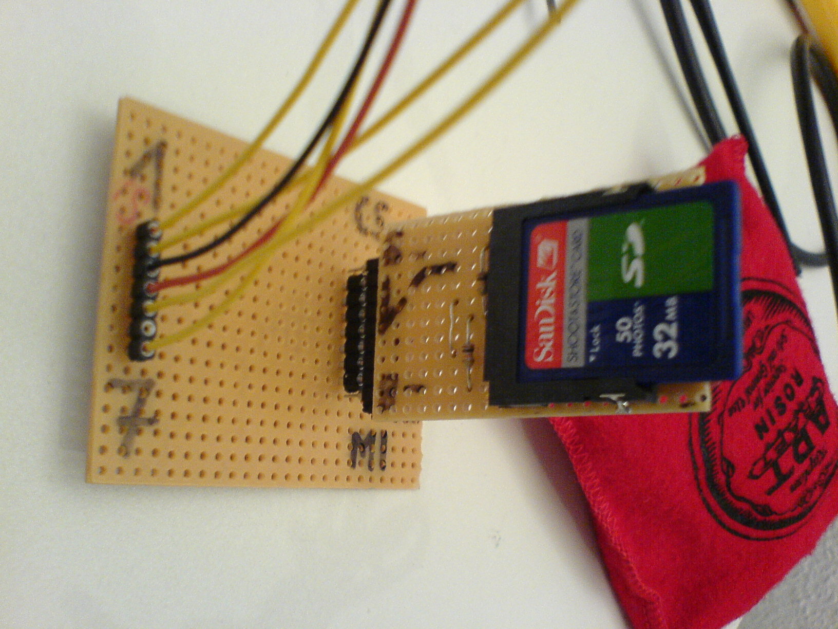

ich habe eine SD-Karte per SPI an einen AVR Mega8 angeschlossen,
funktioniert auch, bis auf diesen Effekt: In meiner Lösung ist es ab
und zu notwendig, die SD-Karte neu zu initialisieren. Dazu verwende ich
immer die gleiche Routine (Dummy Clocks senden, Chip select auf Low,
CMD0 senden und Ergebnis abfragen). Das funktioniert nach Übertragung
des Programms auf den Chip so für ca. 5 Sekunden, und zwar egal wie oft
ich CMD0 sende - danach aber nicht mehr, d.h. nach 5-10 Sekunden erhalte
ich von der Karte keine Antwort mehr, nur noch "FF". Es müßte doch
egal sein, wie lange die Karte schon in Betrieb ist und was vorher
passiert ist, wenn ich CMD0 sende? Spannungspegel sind alle in
Ordnung.. grübel
Auch sonst ist der Protokollaufwand nicht unerheblich, und es stört
mich in meinem Programm etwas, daß ich nach 512 Byte immer warten und
zwischenpuffern muß.. Gibt es denn eine gute Alternative zur SD-Karte
(so 32MB reichen mir, per SPI)?
Gast #280337
lach habe es selbst herausgefunden - es gab einige schlechte
Verbindungen in meiner Freiluft-Verdrahtung. Einmal ordentlich neu
aufgebaut - und schon geht es .. Was lehrt mich dies? lieber gleich
ordentlich bauen.. da bekomme ich jetzt mit 25 cm Leitung zwischen
Controller und Karte einen SPI-Takt von über 7 MHz problemlos
übertragen.. (ATMEGA8 mit 14,7 MHz Quarz, Spi-Clock = AVR-Takt/2).
Jetzt gefällt mir die SD-Karte auch wieder viel besser :-)

Hallo papa_of_t,
schön das es wieder läuft. Nur als Hinweis:
Die offiziell einzig garantierte Methode um einen reset bei der SD/MMC
Karte durchzuführen ist schalten der Power supply. D.h. wenn sich die
Karte mal aufhängt oder sonst nicht korrekt arbeitet hast du sonst
keine andere Wahl.
=> Jeder SD-Karten Sockel braucht eine schaltbare Power Supply
(zumindest für Serien-Geräte bzw. mehr ambitionierte Bastlerprojekte)
