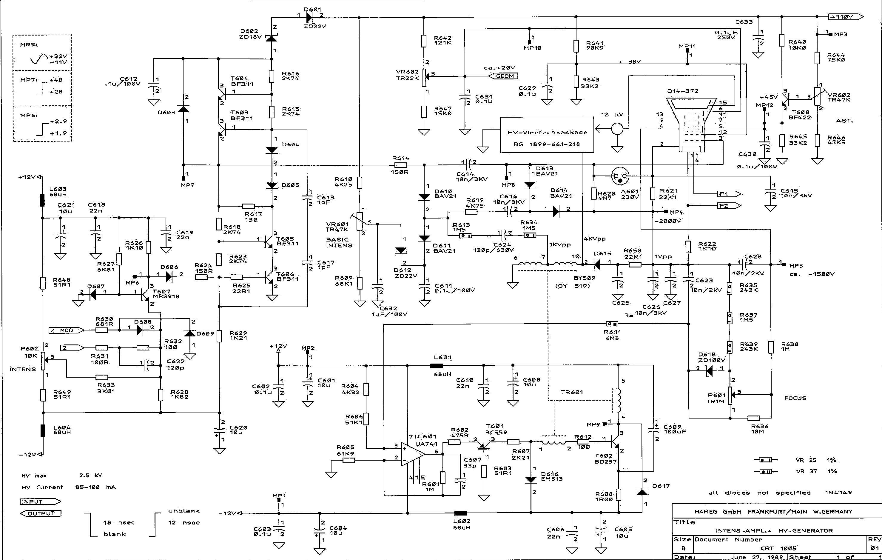

HM1005-3 Strahl max. dauerhell
Gast #4313613
wie jetzt vorgehen?
Ich will das Gerät nicht zum messen so betreiben, soll ja nicht gut sein
wenn die Röhre länger mit max. Helligkeit betreiben wird.
Ich brauch aber ein paar Minuten um alle wichtigen Messpunkte anzutasten
und mir Notizen im Plan zu machen.
Auf den Z-Eingang reagiert das Gerät auch nicht mehr, heißt ich kann
nicht
extern dunkelsteuern.
(darf man den Plan der betreffenden Schaltung hier zeigen?)
m.f.G. Dirk
(Firma: matzetronics)
Warum nicht? Du kannst ja auch nur einen Auszug zeigen, der sich mit der
Helligkeitsregelung und deren Spannungserzeugung befasst.
Erster Tipp: Evtl. das Poti selber. Die Hameg Schalter und Potis sind
oft mit Kontaktproblemen behaftet.
Zweiter Tipp: Voltmeter an den Schleifer und mal drehen.
Achtung, es kann sein, das das alles recht hohe Spannungen sind, Hameg
legt oft die Kathode der Röhre auf -6000V oder so und die Anode dann auf
Masse.
Du kannst also mit hohen negativen Spannungen an den Gittern rechnen,
ein Kurzschluss auf der Bildrohrplatine bedeutet höchste Gefahr für den
Heizfaden.

Die Spannungen 110V, 45V und ca.22v stimmen so weit.
Der Regelbereich von P602 links außen ist i.O..
Alle Halbleiter habe ich soweit mit Durchgangstester gemessen, nichts
auffälliges. Elkos habe ich komplett vor ca. 2 Jahren schon mal
getauscht,
egal ob gut oder schlecht.
Die Kathode liegt auf -2kV, soweit will ich noch gar nicht gehen.
Ich möchte nur vorerst die Röhre dunkel haben um in Ruhe messen zu
können.
Wenn ich nur den Stecker vom Sockel abziehe vermute ich das mir
Spannungen
hochgehen wegen der fehlenden Belastung, ich will die Kaskade aus der
die
12kV und 4kV kommen nicht riskieren.
m.f.G. Dirk
Wolfgang schrieb:
> Und wie geht es VR601
Gerade dran gedreht, keine Auswirkung, volle Helligkeit.
Der Einspeisepunkt wäre ja Kathode D611 für die Grundhelligkeit, während
an Anode D610 die Regelung über P602 wirken sollte.
Ich denke ich bau die ganze Baugruppe mal aus und überprüfe alle
hochohmige
Rs, die könnten evtl. auch mal ausfallen.
m.f.G. Dirk
Oder schieb den Strahl aus dem Blickfeld mit den Offsetpotis. Oder setz
den Trigger auf NORM oder Single Sweep und und dreh den Triggerpot hoch,
dann ist die die Röhre auch dunkel, weil kein Triggersignal mehr da.
Dann drehste am ollen Helligkeitspoti und missest mal die Spannung an
R624 und dann an R614. Spannung sollte sich beidesmal ändern, wenn du am
Poti drehst.
> Poti drehst.
So, hatte kaum Zeit und Ruhe weiter zu machen, aber jetzt.
Nach R624 tut sich wenig, gemessen im DC Bereich regelbar zw. +0,7 und
+0,73V. Gemessen nach R614 DC regelbar zw. +23V und +54V jeweils gegen
Masse. Das sollte so grob stimmen zumal MP7 und MP6 stimmen.
MP9 passt mit Vss zw. -15 und +35 so in etwa, geht also noch mit der
indukt. Belastung. Ohne Vorteiler hab ich jetzt nichts da was mehr als
1500V= sicher messen kann.
Noch hab ich nicht richtig Lust die ganze Baugruppe mit diesen
Flachbandkabeln abzubauen, aber ich muß es wohl machen.
Andere oder besser Einfälle sind willkommen Falls noch Jemand Lust hat.
m.f.G. Dirk

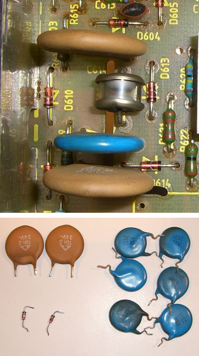

Rückmeldung
Patient lebt wieder.
So, 2 x BAV21 (D613 + D614) hatten eine schlechte Sperrwirkung.
Durchlassrichtung = 300 Ohm, Sperrichtung = 22KOhm bei 1,5V.
Alle Hochspannungs Cs kamen nicht über 5nF, Soll = 10nF und hatten
bei 1000V nur noch 65 MOhm Isolationswiderstand, zu wenig.
Alles neu gemacht und wieder wie neu.
m.f.G. Dirk

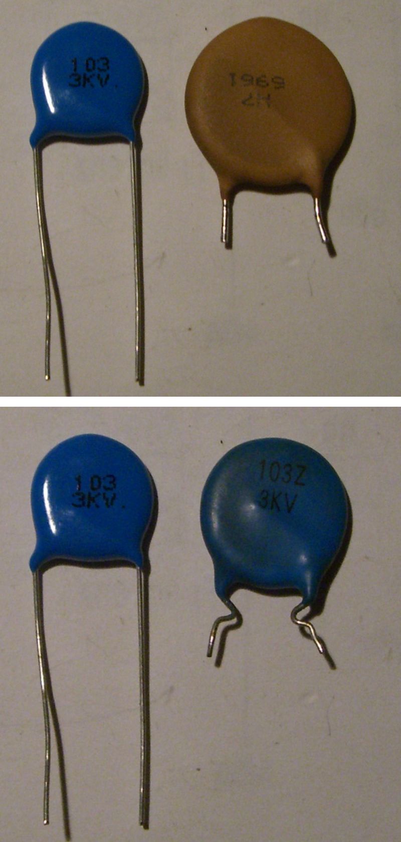

jojo, mit den blauern habe ich auch schon schlechte Erfahrungen gemacht.
Bei einem HM408 ging und kam die Helligkeit sehr sporadisch, habe lange
danach gefandet bis mir mal auffiel das einer der blauen Kumpels warm
war.
Mit dem normalen Multimeter oder klopfen.. war nichts zu merken, aber
ein Isomessfix ,auf 1KV, geschaltet zeigte auf einmal Isofehler ab 600V,
sehr gemein.
Viel Erfolg, Uwe
Naja, blau hin, blau her.
Sicher ist das Zeug was ich eingabaut habe nicht besser als das was ich
rausgeschmissen habe. Die neuen sind durchweg ca. 2mm kleiner und
versprechen die selben Werte. Auf dem Foto jeweils links das neue
Material. Wenn der Platz auf der Platine gereicht hätte würde ich
russische Scheibenkondensatoren nehmen, die waren aber zu groß und die
Beine zu dick und steif, ich hätte die Platine nachbohren müssen um die
Dinger zu platzieren.
Übrigens war die Platine richtig saumäßig verarbeitet,
Flussmittelrückstände, Lötspratzer, unsauber
gekürzte Bauteile u.s.w..
