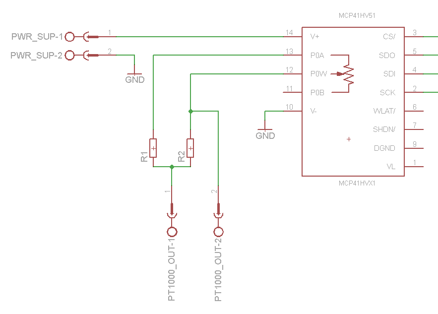

Ich bräuchte wieder einmal kurz eure Hilfe. Ziel ist es, dass an einem
bestehenden System, welches einen Eingang für einen PT1000 besitzt, eine
Temperatur mittels µC zu simulieren. Es reicht aus, einen sehr kleinen
Temperaturbereich simulieren zu können; 15 bis 35 °C reichen aus.
Gesucht hätte ich schon einiges, leider nur begrenzt Antworten gefunden.
Ein Ansatz wäre ein R2R Netzwerk. Scheint mir aber zu komplex bzw.
aufwändig. Ein digitaler Poti (bspw. 8bit/5K) besitzt generll eine
schlechte Auflösung. Beim MCP41HV51 bspw. wäre ein Schritt gleich mal 20
Ohm. Jetzt denke ich mir, sollte es doch möglich sein, den gesamtem
einstellbaren Bereich des Poti auf den in diesem Fall notwendigen
Bereich zu skalieren. Das ginge doch zumindest theoretisch recht einfach
mit der Schaltung aus dem Anhang.
Wenn ich für R1 3,3K und R2 1,4K einsetze, ergibt das für die Schaltung
(rein rechentechnisch) eine möglichen Gesamtwiderstand von 982 bis 1197
Ohm. Das wären für einen PT1000 irgendwo zwischen -5 bis +40 °C. Die 8
Bit Auflösung des dig. Poti verteilt auf diesen Bereich wäre sicherlich
genau genug und nach oben bzw. unten gibts noch Spielraum um die
Toleranzen durch den µC kompensieren zu können.
Hab ich da einen Denkfehler, oder könnte das funktionieren?
Danke für eure Hilfe!
vG Alram

danke für den Hinweis. Wenn ich so nachrechne werde ich wohl R1 und R2
etwas nachjustieren müssen, so dass sich die 8bit des Poti auf einen
kleineren R(ges) Bereich erstrecken. Es sollte auf etwa 0,1 °C genau
sein.
Kann man eigentlich paralellschalten zweier solcher Potis die
Schrittweite halbieren? Theoretisch ginge das ja - aber praktisch?
vG Alram

Michael B. schrieb:
> Ungefähr 75 Ohm.
Und nicht nur der Wiper-Widerstand unterliegt großen Toleranzen, sondern
die Widerstandskette selbst ebenfalls. Der Gesamtwiderstand der Kette
ist also nicht genau 5kOhm sondern irgendwas zwischen 4kOhm und 6kOhm.
Das ändert nichts an deinem Gesamtkonzept, aber du musst etwas mehr
Aufwand in den Abgleich der externen Widerstände R1 und R2 stecken (also
genau für das jeweils das individuell verwendete Digipoti anpassen).
Alram L. schrieb:
> Die 8
> genau genug
Die 8 Bit verteilen sich nicht gleichmäßig auf den Bereich, weil in der
Parallelschaltung mit R2 das Poti nicht linear eingeht. Bei der oben
genannten Wahl der Widerstände hättest du nur am oberen Ende der
Temperaturskala deine gewünschte Auflösung von ca. 0,1K, am unteren Ende
entspräche ein Schritt des Digipotis ungefähr 0,44K. Am einfachsten
plottest du mal mit Excel oder sonstwas den Zusammenhang zwischen
Stellung Digipoti und simulierter Temperatur und schaust dir die
jeweilige Schrittweite an.
Kannst du, aber wenn du sie parallel betreibst ändert das nichts an der
Auflösung. Du hast dann zwar ca. dR=10Ohm pro Schritt statt dR=20Ohm,
aber mit der kleineren Schrittweite deckst du auch wieder nur einen
kleineren Temperaturbereich ab.
Da könntest du ebensogut auch gleich eine Digitpoti mit kleinerem
Gesamtwiderstand nutzen. Die findest du zwar vielleicht nicht in der
"high voltage" Ausführung (wie den MCP41HV...), aber vielleicht nutzt
die Auswerteschaltung ja einen Spannungsbereich, der auch von
einfacheren Digipotis abgedeckt wird.
