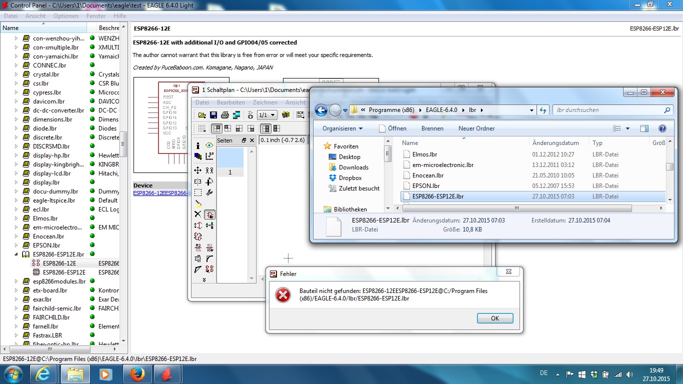

Hallo, leider kann ich das Bauteil nicht einbinden, was mache ich falsch? Ich habe den Code kopiert und eine Datei mit dem Cod mit der endung lbr erstellt, diesen habe ich in den Eagle Ordner unter lbr eingefühgt und anschließend habe ich unter Biliotheken diese aktiviert der grüne Punkt ist zu sehen, dennoch taucht diese Biliothek nicht im Schaltplan auf, was mache ich falsch?
#4326050
Hallo, anbei ein Bild von der Fehlermeldung! Hat die datei ein Fehler oder was mache ich hier Falsch? @Sean Goff können Sie mir die lbr Datei als komplette Datei zukommen lassen vielleicht funktioniert es ja dann!? Falsche Eagle-Version? Das Ding auf github ist für Eagle 7.2
#4326062
Gibt es eine Möglichkeit das auf Eagle 6.4 zu convertieren? Ich tu mich mit dem 7xx Eagle leider schwer das ist so ungewohnt:-(
#4327653
Ich habe mir nun Eagle 7.4 heruntergeladen, es erschein aber leider der selbe Fehler wie bei Eagle 6.4 hat jemand eine Idee?
#4328461
Hallo, ich konnte direkt bei Eagle die Biliothek finden!!! Anbei ein Link: http://www.cadsoft.de/downloads/file/esp826612q.lbr jetzt hat es geklappt:-) Überprüf mal, ob die Abstände der Pads auch wirklich stimmen. Ich hatte vor einigen Wochen mal eine Version die optisch gut aussah, aber mechanisch nicht richtig passte, weil die Pads leicht verschoben waren. Zur Kontrolle habe ich den Footprint ausgedruckt, gegen eine Glasscheibe gehalten und den ESP drauf gelegt. Dann konnte man vernünftig erkennen, ob es passt oder nicht. Frank Antwort schreiben |
