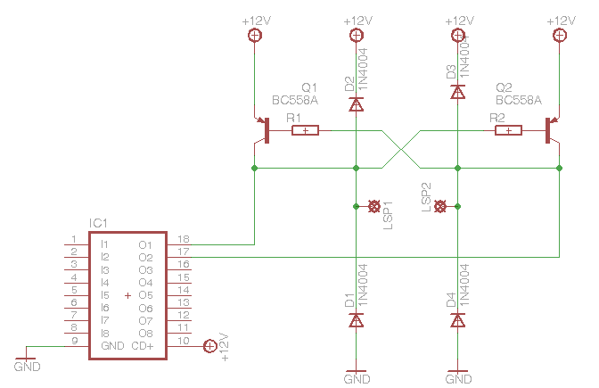

Hallo Forum,
ich suche eine möglichst einfache Schaltung, mit der ich zwei Ausgänge
eines ULN2803 zu einer H-Brücke erweitern kann.
Hintergrund: es existiert eine Hardware mit besagten ULN Ausgängen
(OpenCollector) drauf. Diese werden von einem μC angesteuert. Die
Ausgänge sind auf Klemmen herausgeführt. Nun soll eine kleine induktive
Last geschaltet werden, jedoch in Form einer H-Brücke, also wechselnde
Stromrichtung. Wie kann ich mit möglichst wenig Zusatzschaltung hinter
den Klemmen aus jeweils zwei Ausgängen eine Brücke bauen? Es wird nur
an/aus geschaltet, kein PWM.
Und ist es möglich diese auch kurzschlußsicher zu bauen? Also falls der
Controller mal beide Ausgänge gleichzeitig schaltet.
Danke
von Falk B. (falk)
@ Rangi Jones (rangi)
Sicher, denn das ist in einer GESCHEITEN H-Brücke kein Problem, weil ein
Zweig immer mit EINEM Signal gesteuert wird. Siehe Anhang.
von Rangi J. (rangi)
Oh, ja, ich hab viel zu kompliziert gedacht, Danke Falk.

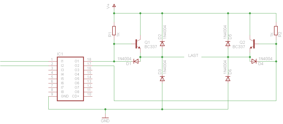

Was mir an der Schaltung erstma nicht so gut gefällt, ist dass von der
Betriebsspannung an der Last nicht mehr viel ankommt.
über der Diode fallen 0,7V ab und über dem Q1 auch nochmal 0,7 .. 1V.
Dazu noch die 1V am ULN bleiben von 12V nur noch 9,3V.
Aber ma die Frage, geht die Schaltung auf dem Bild auch? Hier bleibt nur
ca. 0,1V + ULN übrig. Mal abgesehen, dass bei falscher Ansteuerung ein
Kurzschluß entsteht.
von Falk B. (falk)
Jaja, die deutschen Befindlichkeiten und Übertreibungen sind immer
wieder gern gesehen.
Na dann schau dir mal den Klassiker L293 und L298 an, die haben auch
jeweils ~2V Spannungsabfall an den Ausgängen, auch bei kleinen Strömen!
Besser wird es mit moderneren MOSFET-Varianten ala L6203, dort fällt
eine stromproportionale Spannung ab. Aber bei Vollast sind das auch ~2V!
Die taugt nicht viel.
> Hier bleibt nur
Na toll!

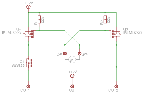

@Falk
funktioniert doch! Blos weil es nicht von dir kam ist es blöd, wa?
Hab noch eine Variante mit FETs ausprobiert. Mit einem weiteren FET kann
man auch noch den Kurzzschluß verhindern. (Hab in der Schaltung mal die
Freilaufdioden weggelassen)

von Falk B. (falk)
>Also was ist das Problem?
Schon mal dort, wo deine 100k Pull-Ups die  MOSFETs auch bei "Gegenwind"
sicher und schnell schalten sollen. Das tun sie nicht. Und da die
Eingänge des über Kreuz liegenden MOSFETs gleichzeitig am Motor klemmen,
wirst du dort dein blaues Wunder erleben. Diese "H-Brücke" ist alles
andere als stabil, langlebig und sicher. Auch mit Freilaufdioden.
Probier es einfach praktisch aus. Klemm den Motor an und lass ihn
laufen, stopen und rückwärts laufen. Mach das ein paar tausend Mal, dann
reden wir weiter.
Okay, werde es mal testen.
Btw. es ist eigentlich kein Motor. Ein Spule wird hier für ca. 10s
eingeschaltet. Dann ist sie wieder längere Zeit aus. Direktes "Stoppen"
und "Umkehren" gibt es hier nicht. PWM wird auch nicht verwendet.
Aber ich probiers mal aus.
