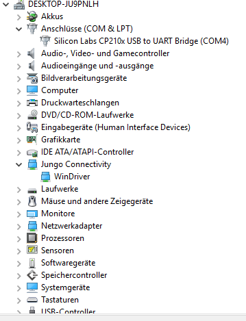

Ich habe das das my avr MK2 Produkt gekauft. Gemäß der Beschreibung ist
das Profukt mit programierbar Atmel Studio 7 und kompaktibel mit Windows
10. Gemäß der Beschreibung von Atmel Studio 7 soll der Programmer
selbstständig erkannt werden. Leider gibt es sehr viele Proble mit der
Verwendung. Atmel Studio 7 erkennt diesen Programmer nicht. Ich habe den
Treiber tool_usb-treiber-myavr-board-v6.7 installiert. Bei mir wird im
Gerätemanager ein der COM 4 angezeigt. Siehe Bild. In der Beschreibung
zu Atmel Studio 7 steht, dass dieser Treiber unter Jungo Connectivity
neben WinDriver stehen soll. Die sollte man erreichen indem man den
Treiber aktualisiert. Dieser Weg funktioniert nicht.

To correct this, you have to check that the tool is listed under the
Jungo item in the devicemanager in windows. If your tool is not listed,
try to find it under Unknown devices. If it lies there, try to reinstall
the driver by double clicking the tool, go under the Driver tab and
choose Update Driver. Let Windows search for the driver, and the driver
should be reinstalled and the tool should be displayed under Jungo. Now,
the tool should be usable from Atmel Studio
Ebenfalls habe ich versucht den Treiber libusb-win32 zu installieren.
Aber leider ohne Erfolg.

mit mySmartUSB-Terminal wird myAVR-mySmartUSBV2.5 am Com 4 erkannt.
