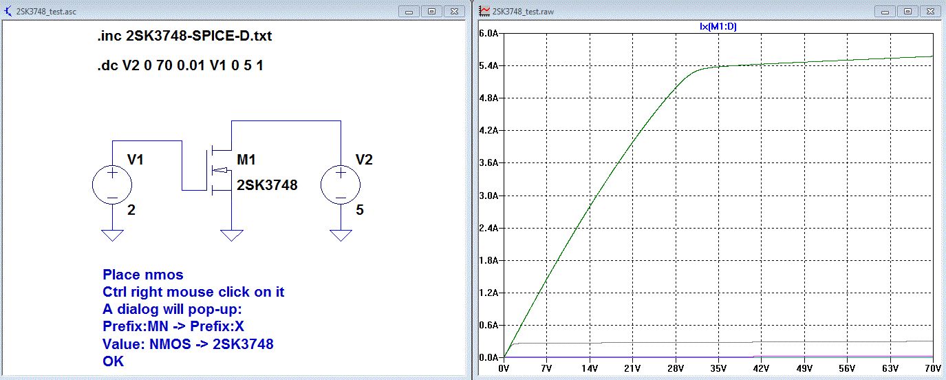

ich such ein Modell des 2SK3748 NMOS Transistors für die Simulation in
LTSpice. Auf der Seite von On Semiconductor habe ich zwar ein Modell
gefunden:
http://www.onsemi.com/pub/Collateral/2SK3748-SPICE-D.ZIP
Aber die Parameter passen nicht wirklich zu denen in LTSpice.
Kann man das Modell irgendwie in LTSpice benutzen ohne jeden Parameter
von On Semi recherchieren zu müssen und dann zu schauen wie dieser wohl
in LTSpice heißt?
Jan
Gast #4317226
Danke!
Bei meiner reinen DC Anwendung fiel das gar nicht auf! Es fließen
ohnehin nur einige 100µA überall. Von daher spielen 5R irgendwo nicht
mal eine Rolle, wenn sie im Pfad lägen.
