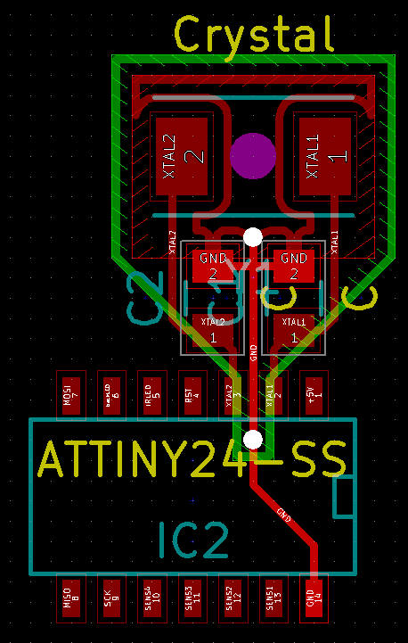

Ich plane gerade eine Platine mit einem Attiny24 SOIC14.
Da liegt der GND Pin ja nicht ganz so schön wie in den Beispielen von
Atmel (Best Practices for the PCB layout of Oscillators)
Deswegen wollte ich mal fragen ob das so in Ordnung aussieht.
Unsicher bin ich mir, weil in den meisten Beispielen die (schirmende?)
Groundplane auf der unteren Seite erst direkt am µC Pin mit dem Ground
welcher zu den Kondensatoren geht verbunden wird, bei mir werden die
Kondensatoren aber direkt mit der Groundplane verbunden welche dann die
gemeinsame Verbindung zum µC herstellt.
Wenn ich die Kondensatoren auf der Oberseite direkt mit GND verbinde,
bekomme ich keine anderen Leiterbahnen mehr quer unter dem µC durch...
Die Groundplane unter dem Quarz ist auf jeden Fall nur direkt beim Pin
vom Attiny mit dem restlichen Ground verbunden.
