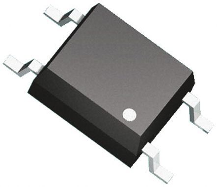

Hallo, ich habe da ein kleines Problem. Wir haben hier bei uns so eine
Türklingel von Auerswald (TSF201) und da ist der Schalter von der
Zweitklingel abgeraucht, denn da hatte ein Edelbastler ein Nebelhorn mit
3A angeklemmt.Soviel wie ich jetz herausbekommen habe, wird der Ausgang
mit 1,1V DC angesteuert und schaltet damit die 16 V AC durch. Auf dem
Bauteil steht ein M dann 232 und darunter 440.Hat jemand einen Plan, um
welches Bauteil es sich dabei handeln könnte?
Gruß Andi
#4318454
Vielleicht ein TRIAC. Der schaltet bei ca. 1.1V am Gate eine
Wechselspannung durch, aber meist hat die ansteuerndes Schaltung mehr
Volt (z.-B. 5) und begrenzt den Strom in das Gate mit einem
Vorwiderstand, denn die 1.1V sind nur eine Folge des notwendigen Stroms,
es könnte auch 1V oder 1.3V sein, und der Strom ist entscheidend (z.B.
50mA zum sicheren Einschalten).
Ein Bild wäre klarer. Eigentlich darf der TRIAC bei 3A noch nicht kaputt
gehen, aber eventuell ist er von der Gegen-EMK kaputtgegangen.
Es gibt auch kleine Relais mit niedriger Steuerspannung, wenn viel Strom
(z.B. 1A) zur Verfügung steht.
