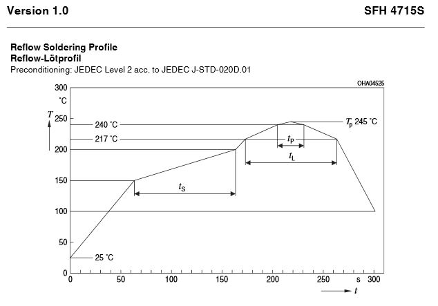

wie werden zB Black Oslon auf 3mm Alu-PCBs gelötet? Dampfphase geht
nicht (oder?), weil die LEDs ja keine wrkl Pads haben, also Reflow
oder...?
Mit einer Weller Station kriegt man an die Pads nicht mals
Anschlussdrähte angelötet, da die Alu-PCB die gesamte Heizenergie
aufnimmt.
EDIT: OK, das wäre geklärt...sry :) Bin trotzdem überrascht.
Danke, Klaus.
