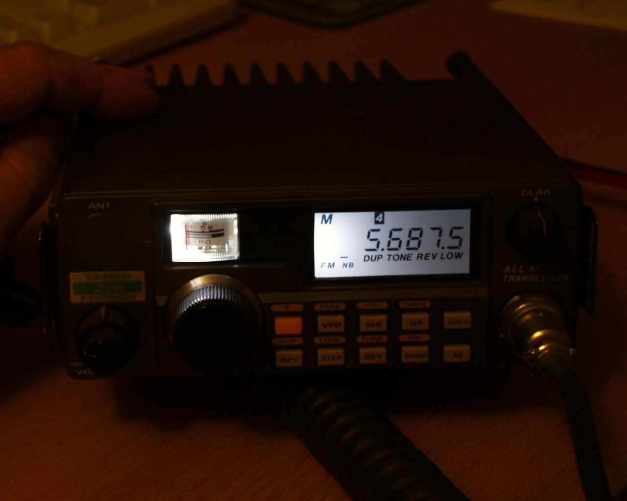

FT290r2 hat SE/Emp Fehler
Gast #4319597
Hallo
Ich habe ein FT290r2- Alles lief perfekt. Jetzt habe ich einen
"Dauertest" gemacht (länger 1 Stunde SSB) Seither scheint die
SE/Empfangsumschaltung nicht korrekt zu arbeiten.Sender Ok, Empfänger
auch ??? Kennt jemand den Fehler? oder hat jemand eine gute Idee dazu ??

Hallo Ewald,
ich kenne mich mit den FT290r2 eigentlich sehr gut aus, da ich auch
einige von den Geräten habe und auch repariere. Wie äußert sich der
Fehler und was ist es genau (SE?). Ich habe mit den Geräten bis jetzt
nur 3 systematische Fehlerquellen gehabt.
1. Die externe PA hat im alter mit den Kontaktstiften etwas
Kontaktprobleme.
2. Das interne Relais/Schalter für die Umschaltung für Frontbuchse und
externe PA geht gerne mal kaputt.
3. Der Empfänger kann bei flascher interner Kabelführung sich selber
einkoppeln und beim Schließen des Deckels steigt das S-Meter an.
Abgesehen vom starken Temperaturgang der externen PA, was als normal zu
betrachten ist, ist das Gerät eigentlich sehr gut.
Es hat einen super empfindlichen Empfänger und braucht sehr wenig Strom.
Die interne PA arbeitet ohne Relais und die externe PA arbeitet mit
Relais bei der Sende/Empfangsumschaltung.
Wie gesagt beschreib mir mal genau den Fehler. Und welche Peripherie du
am Gerät hast.
Gruß Sascha

Erst mal Danke. Der Fehler: Im Empfänger höre ich den Microfoneingang so
wie bei "Monitor" in anderen TRC. Der Stromverbrauch ist bei Emp.ca 500
ma es dürften aber nur ca 40 sein. Wenn ich nun den Vortreiber im
Sendezweig ablöte,so geht der Stromverbrauch auf 200 ma zurück. Dh.
könnte der Sendezweig gleichzeitig zum Empfänger angeschaltet sein?
Ausgangsleistung ist keine Da. Der Sender arbeitet aber bei gedrückter
Sendetaste einwandfrei.

OK. werde mal den Schaltplan heute Abend ansehen.
Mein Gerät hat eine Stromaufnahme von ca.160mA bei RX.
Ich habe auch schon eine defekte interne Entstufe gehabt und habe das
ganze Sendemodul zerlegen müssen. Die Transistoren habe ich sogar zum
teil noch.
Wenn du die Modulation im Lautsprecher bei RX hörst, ist das nur bei SSB
oder auch bei FM ?
Vermutlich wird da nur ein BIAS Strom durch einen Schalttransistor oder
Kabelfehler nicht mehr abgeschalten. Das dürfte eigentlich ein kleineres
Problem sein. Wie gesagt ich sehe heute Abend nach und schreibe dir eine
Antwort.
Das teuerste an dem Gerät ist die Front mit der CPU, dafür gibt es keine
Ersatzteile mehr.
Gruss Sascha
-DG6SCE-(P08)

Hallo Ewald,
ich muss mein original Service Manuel zu hause erst raussuchen, da die
PDF Dateien im WEB zu schlechte Qualität haben.
1. Überprüfe auf der Control Unit (CNTL UNIT) den -4V Generator.
oben rechts ist der zu finden im Schaltplan. Angesteuert wird der über
das Signal CPU S und geht auf Q08/Q09 mit dem externen Transistor Q1.
Die Spannung versorgt dann direkt den Generator mit Q11 und Q12 und C09.
Es kann sein, dass der Kondensator def. ist.
Dann überprüfe die Signal TX und /TX and J02, J07, J08.
Ich vermute es liegt irgendwo an der Control Unit, dass die das TX nicht
richtig unterbindet.
Ich schaue am Wochenende nochmals in meine richtige Unterlagen und
versuche das nachvollziehen zu können. Hmmm so ein Fehler habe ich noch
nicht gehabt. Aber die Geräte kommen ja auch ins Alter.
Gruß Sascha
PS. viel kann es nicht sein.

Hallo, ich habe einen etwas anderen Fehler, an der BNC Buchse kommen die
2,5 Watt und etwas mehr, an der Flansch PA jedoch kommt nicht an, die PA
funktioniert an einem anderen gerät ufb.. über 34 Watt HF... Wo könnte
der Fehler liegen am Umschalte Relais?
TNX, de DG5FEB
Gast #4364200
Ja, das leigt an dem internen mechansichen Umschalter. Es gibt dafür
leider keinen Ersatz. Ich habe meinen ausgebaut und für die ext. PA
gebrückt. Die BNC-Busche an der Front habe ich ausgebaut und einen
Blinddeckel eingesetzt.
Gerät geht wunderbar und die PA bringt auf Stellung Lo ca.6Watt und auf
HI ca.20Watt (wenn das Gerät warm wird). Was will man mehr?
Gruß Sascha
