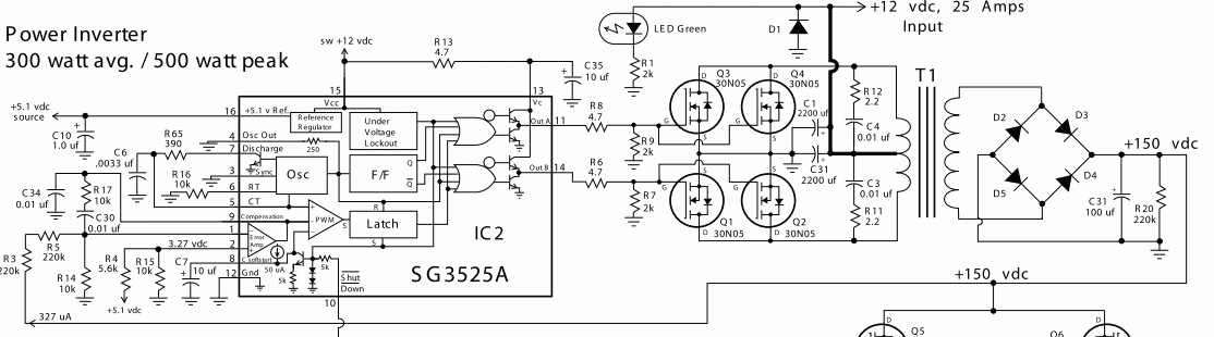

(Firma: matzetronics) #4321538
Wenn es dir erstmal nur im die Zeischenkreisspannung geht - ich hänge
dir mal den Inverterteil eines 300W Inverters an, genauso wird das auch
bei 2kW gemacht, aber du musst den entsrprechenden Trafo haben.
Vom Aussehen her sind die Trafos ähnlich denen in PC Netzteilen, nur
eben noch 'ne Nummer grösser. Ach, das der oa. Inverter für 115V Ausgang
ist, hast du bestimmt schon gesehen :-)
Danke. Das ist in dem Fall ein gewöhnlicher Forward Converter. Soweit
wäre das ganzen kein Problem, einen solchen traue ich mir auch in dem
Leistungsbereicht noch zu. In den Geräten die ich bis jetzt kenne wird
das aber auf mehrere Transformatoren aufgeteilt. Ist das eine reine
Kostenfrage oder warum wird nicht die gesamte Leistung durch einen
Transformator geschickt (Verringerung des Ausgangsspannungsripples wenn
die Wandler interleaved betrieben werden)? Ich habe die Geräte die ich
vor Jahren zerlegt habe blöderweise nicht mehr zur Hand sonst könnte ich
mir das nochmals anschauen.
Wenn nichts massiv dagegen spricht werde ich sonsten den Ansatz umsetzen
und die Erzeugung der Zwischenkreisspannung auf 2 Forward Converter
aufteilen (je einen für die positive und die negative Betriebsspannung).
Das reduziert einerseits die Leistung jedes Konverters auf die Hälfte
und ich habe damit bereits den benötigten Sternpunkt.
#4322298
Symmetrische Betriebsspannung für die Ausgangs-Endstufen brauchst Du
sowieso. Hat neben dem Sternpunkt (den man zwingend braucht) auch den
Vorteil, daß für die Endstufen eine Halbbrücke ausreichend ist. Außerdem
bekommt die Schaltung eine ausgangsseitige Masse für das Messen der
Ausgangsspannung (muß man zum Ausgleich von Schieflasten für alle drei
Phasen messen).
Die Aufteilung der Leistung auf mehrere Spannungswandler würde ich auch
so machen. Das macht die Trafos handlicher und die Verlustleistung teilt
sich entsprechend auf. Bei den meisten Geräten werden diese Wandler
nicht interleaved betrieben, die laufen sogar oftmals synchron und
ungeregelt aus einer gemeinsamen Taktsignal-Quelle. Beispiele findest Du
bei KFZ-Endstufen, die verwenden ähnliche Konzepte bzw. parallel
arbeitende FETs/Trafos/Gleichrichter, nur mit geringerer
Ausgangsspannung.
