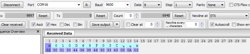

von Bastler (Gast)
Angehängt ein Bild des Datenformats das ich vom Tibbo
WLAN-Serial-Konverter bekomme.

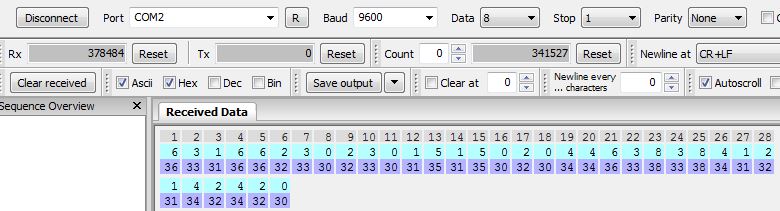

Vom ESP8266 bekomme ich mit "Serial.print(RFIDreaderSerial.read())"
folgendes zurück.
ASCII: 6316623023015150204463838412142420
HEX: 36 33 31 36 36 32 33 30 32 33 30 31 35 31 35 30 32 30 34 34 36 33
38 33 38 34 31 32 31 34 32 34 32 30
Wie kann ich das umwandeln in "010D68F03C"
von Bastler (Gast)
Die Daten die ich von der UART des ESP8266 bekomme habe ich angehängt.

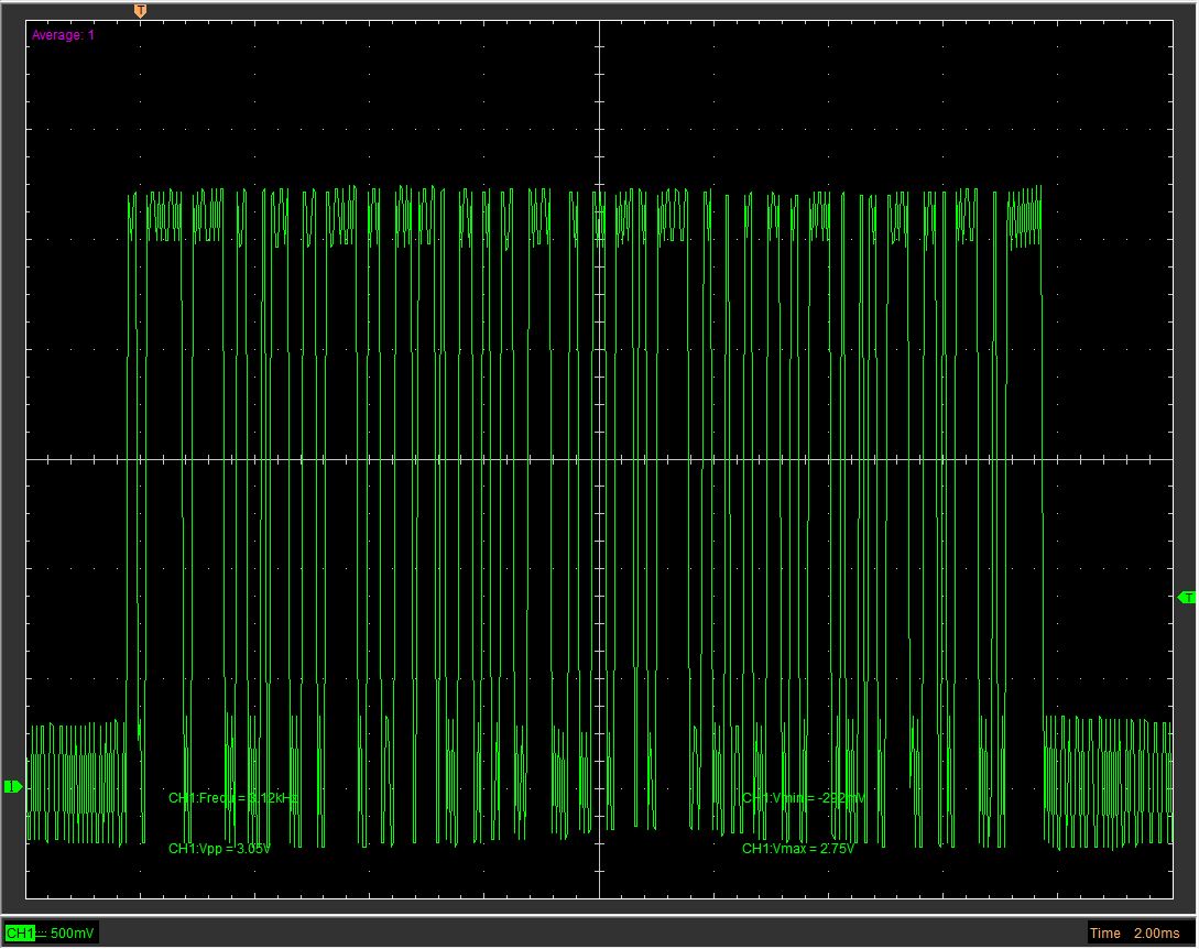

Falls es hilft ich hab das Datenpaket mit dem Oszi aufgenommen.
Ich wäre um jeden Tipp dankbar.
von Jim M. (turboj)
Das Oszi Bild sieht krank aus. Ein UART logisch "1" als Ruhepegel, und
bei Dir ist keine wirkliche "Ruhe" zu sehen. War da die Masse vom
Tastkopf richtig angeschlossen?
von Bastler (Gast)
Das liegt wohl eher an meinem Digital USB Oszi.
Die Flanken sehen ja schön aus und die Pegel sollten vom ESP8266 auch
richtig erkannt werden.
