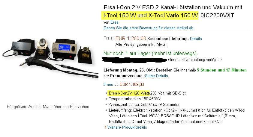

Ersa I-Con 2V: 2 x 150W an 120W?
OP #4321988
Versteh ich nicht.... ;-)
Ersa bietet seine I-Con 2V mit einer Leistung von 120W an, obwohl
durchaus Tools von gesamt 300W dran hängen können (z.B. I-Tool & X-Tool,
je 150W).
Wie soll das gehen? Beide Tools könnten ja zeitgleich nur mit einem
Bruchteil von max 60W betrieben werden? Sind die Tools dann überhaupt
noch leistungsfähig genug? Selbst wenn nur ein Tool mit 120W befeuert
wird, liegt das doch noch immer unter dessen Nennwert. Wie soll das
gehen? ist zeitgleicher Betrieb beider Tools überhaupt möglich? Oder ist
die max. Leistung der Tools einfach nur gesund überdimensioniert?
Danke für Antworten und Gruß
Achim

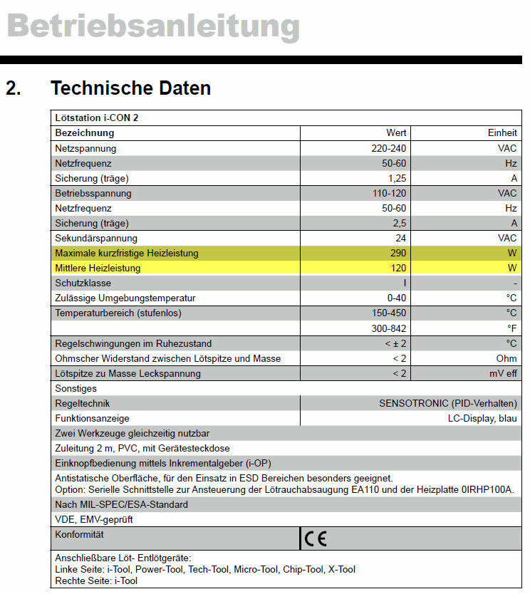

Genau in der Dokumentation lag ja das Problem. Wie ich oben sagte gibts
die nur, wenn man sich registriert. Und im Netz ist sonst nix zu finden.
Aber es gibt ja Wegwerf-Emails. Somit hat Ersa jetzt einen auf ewig
treuen Kunden mehr und ich meine Doku :-P
Darin heißt es "maximal kurzfristig 290W". Was auch immer "maximal
kurzfristig" heißen mag...
