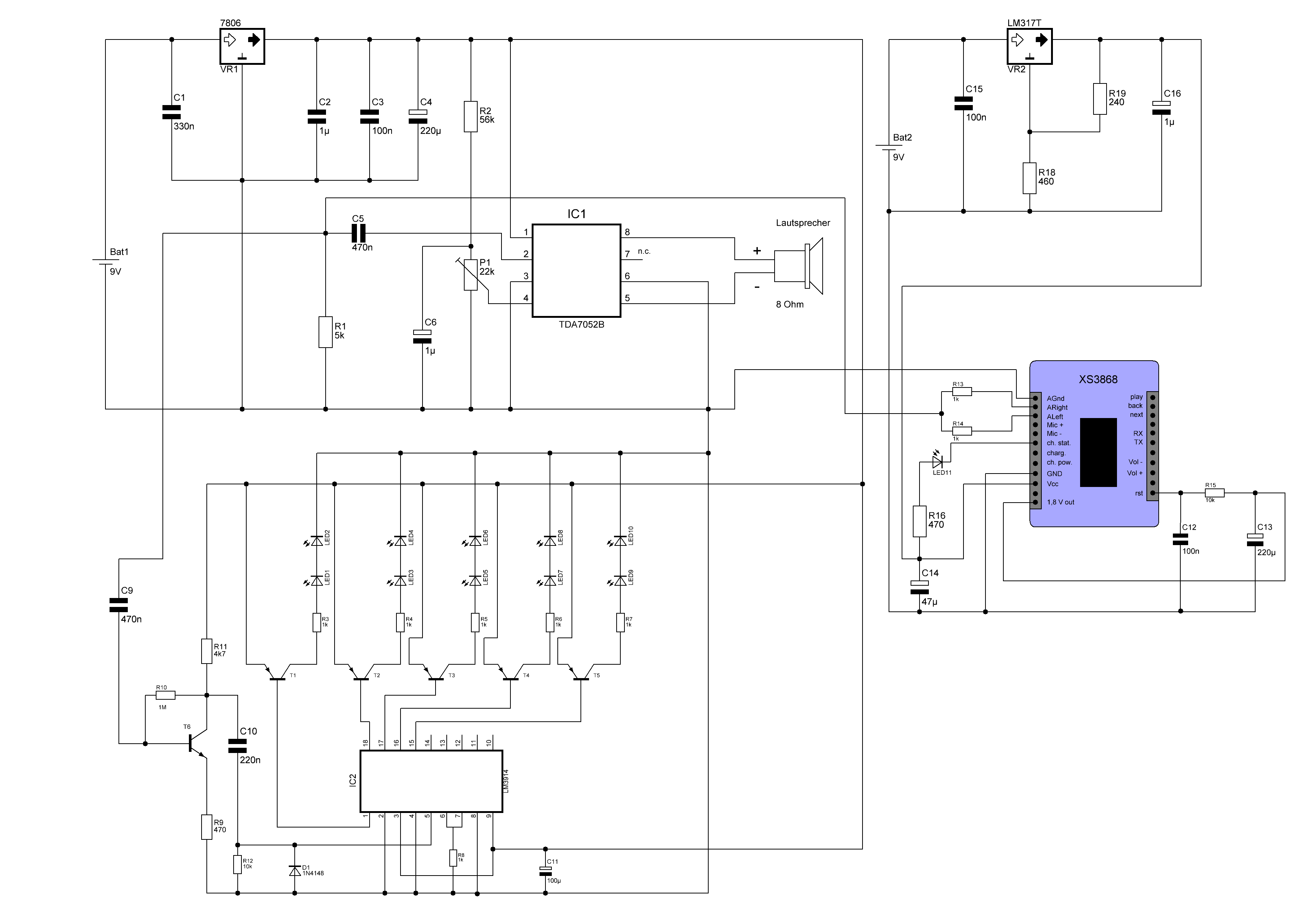

Hallo @all,
aktuell versuche ich mir eine kleine mobile aktive Lautsprecherbox für
mein Smartphone zu bauen. Im Prinzip funktioniert auch alles.  Nur
beschäftigt mich seit mehreren Tagen ein (großes) Problem:
Versuche ich die gesamte Schaltung nur über eine Spannungsquelle zu
versorgen, beginnt der Lautsprecher an zu pfeifen und zu quietschen. Wie
als verträgt sich der Verstärker IC sich nicht mit dem Bluetooth-Modul.
Im Moment ist die Schaltung so wie im Schaltplan auf ein Steckbrett
aufgebaut. Wie hier zu sehen verwende ich hier zwei getrennte
Spannungsquellen und da funktioniert alles Problemlos. Also es ist kein
pfeifen oder ähnliches zu hören.
Ich möchte jedoch das Ganze gerne nur über eine Spannungsquelle
betreiben und nicht immer zwei Batterien mit mir um herschleppen. ;)
Habe schon alles Mögliche probiert. Mich unter anderem  auch schon bei
Google über eine Brumschleife (Ground-Loop) informiert. Nur bringt mich
das auch nicht weiter. Leider bin ich jetzt mit meinem Latein am Ende
und frage deswegen hier im Forum.
Der Verwendete Verstärker IC ist ein TDA7052B und das Bluetooth-Modul
XS3868. Da der Verstärker laut Datenblatt optimal mit 6V arbeitet und
das Modul jedoch nur 3,2 bis 4 V verträgt, habe ich zwei Spannungsregler
verwendet.
Der dritte im Schaltplan zu erkennende IC ist der LM3914 und dient
lediglich als kleines VU-Meter.
Ich wünsche allen noch ein schönes Wochenende und verbleibe mit vielen
Grüßen,
Marcel
Gast #4322916
Bist du dir sicher, dass du den "AGnd"-Pin des BT-Moduls mit der
Systemmasse verbinden darfst?
Derselbe PIN wird in anderen Datenblättern teilweise als "Audio Out
Minus"(AOM) bezeichnet.
