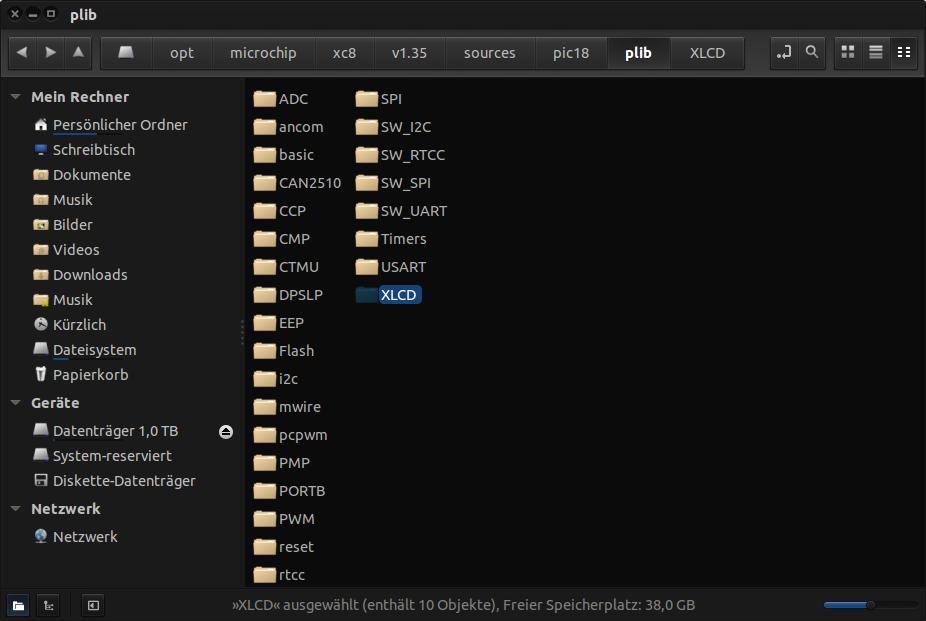

Hallo alle zusammen.
Ich bin gerade etwas ratlos.
Ich möchte gern in C ein 2x16 LCD an zu steuern.
Der verwendete Controller ist PIC18F25k22.
OS: Ubuntu 14.04
Compiler: XC8 - V1.35
Für die Ansteuerung gibt es ja die xlcd-libary.
Da diese nicht bei der Standartinstallation des XC8 dabei war, habe ich
mir die "PIC18F Legacy Peripheral Libraries v1.0 - Linux" hier
http://www.microchip.com/pagehandler/en-us/devtools/mplabxc/home.html
herunter geladen und installiert.
Soweit ist auch alles prima.
Nur kann ich leider keine xlcd.h finden, die aber meines Wissens schon
vorhanden sein müsste. Oder liege ich da falsch?
Weder die Suche in den diversen Ordnern, noch das Bemühen der
Suchfunktion von Ubuntu war von Erfolg gekrönt.
Laut http://pic-projekte.de/wordpress/?p=908 soll sich besagte
Header-Datei im plib-Ordner befinden. Dies ist aber nicht der Fall
(siehe Anhang).
Kann mir vielleicht jemand sagen was hier los ist?
L.G.
Micha

Bei mir findet es sich etwas abseits unter
 xc8/v1.33/include/plib/xlcd.h
Die Sourcen unter
 xc8/v1.33/sources/pic18/plib/XLCD
Musst sowieso kopieren, die Ports und Bitnummern in xlcd.h anpassen und
die Sourcen neu kompilieren.
