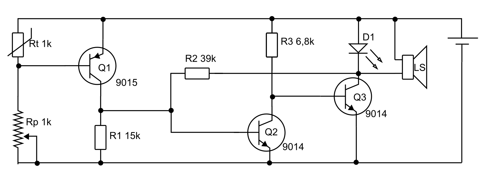

Ich habe bei ebay ein DIY-Kit für einen Temperatursensor erstanden.
Leider funktioniert es nicht. Bei 3V wird lediglich Q1 heiss....
Der Poti Rp war in der BOM als 10k angegeben, es war aber ein 1k Poti
beigelegt. Der Widerstand Rt hat bei Raumtemperatur etwa 900 Ohm, der
Widerstand sinkt mit steigender Temperatur (NTC). Die Leuchtdiode D1 ist
rot, und sollte ab einer gewissen Temperaturerhöhung leuchten, da
passiert aber nichts. LS ist ein Pieper, kein echter Lautsprecher.
Ich habe die Schaltung auch in LTSpice simuliert (allerdings ohne den
LS, wusste nicht welches Teil dem am Besten entspricht), das File hänge
ich an, sobald ich wieder daheim bin. Jedenfalls konnte ich auch in der
Simulation mit verschiedenen Werten für Rt und Rp immer nur recht große
Leistungen auf Q1 und Q2 erzeugen (~500mW)....
ist der Schaltplan sinnvoll, und lediglich was beim Löten (und
Simulieren) schiefgegangen?
Kann mir jemand die Funktionsweise der Schaltung vermitteln? (Q3
schaltet den Lautsprecher & die LED, aber warum ist der Kollektor von Q2
auf der Basis von Q3 und nicht der Emitter?; Kann man R2 auch
weglassen?)
Danke!
