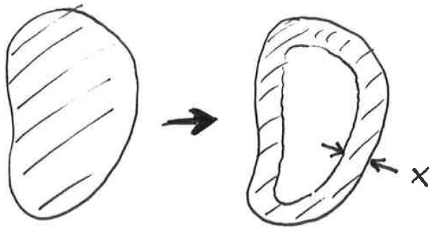

ich habe ein kleines Problem mit ViaCAD - vielleicht kennt sich ja
jemand gut damit aus... Ich möchte einen Volumenkörper so bearbeiten,
dass nur ein Rand stehen bleibt (z.B. 1 cm). Ich weiß aber leider nicht
welche Funktion geeignet wäre. Damit es klar wird, habe ich eine kleine
Skizze drangehängt.
Vielen Dank
gruser
Gast #4324734
Olaf!
Die Funktion nennt sich Hohlkörper! Aslo bei Verrunden, das kleine
Dreieck anklicken und Hohlkörper auswählen.
Oder Handbuch lesen oder Toturials anschauen.
