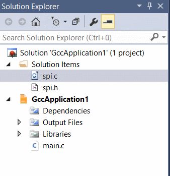

Die untenstehende Fehlermeldung erhalte ich im ASt7. Das Includefile
spi.h wird in der main.c korrekt gelesen, aber das dazugehörende File
SPI.C wird nicht kompiliert.
Im Anhang ist ein Bild des Solution Explorers mit den Files.
Wo liegt der Fehler?
Error undefined reference to `InitSPI' GccApplication1
#4325103
Du musst spi.c und spi.h zum Projekt GccApplication1 hinzufügen, so dass
sie an der Stelle stehen, wo auch main.c steht. Du hast sie zur
übergeordneten Solution (das ist die Zusammenfassung mehrerer Projekte)
hinzugefügt.

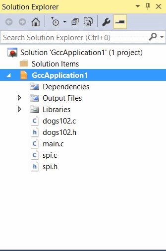

Gast #4325174
Wenn ich die Files zu "Projekt GccApplication1" (siehe Bild) hinzufüge,
dann funktioniert das Kompilieren.
Das Problem ist nun, dass die Dateien in den GccApplication1-Ordner
kopiert werden. Gibt es eine Möglichkeit dieses zu umgehen, so dass der
Sourcecode nur einmal im Rechner vorhanden ist?
