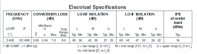

ich baue einen Aufwärtsmischer zur SSB. Zum Einsatz kommt ein
Ringmodulator von Mini-Circuits (TUF-1+).
In der Literatur habe ich verschiedene Bilder dazu gesehen.
Einmal wird der RF-Port des Mischers als 2. Eingang benutzt, das andere
mal der IF-Port.
Was ist denn richtig? Habe im Datenblatt vom TUF-1+ nichts gefunden.
Und welche Auswirkungen hat das vertauschen?
Vielen Danke
Bob
Moderator Persönliche Seite #4325577
Ein typischer Ringmischer ist symmetrisch, insofern ist die Bezeichnung
der Ports als „LO“ oder „RF“ eher willkürlich gewählt.  Inwiefern
dieser hier wirklich exakt symmetrisch ist, habe ich dem Datenblatt
jetzt auf die Schnelle nicht entnehmen können.  Kann natürlich sein,
dass beide Seiten ein unterschiedliches Transformationsverhältnis
haben.
Gast #4325613
Vielen Dank;)
Das hat mir geholfen!
Die PDF ist gut. Hab ich so in der Literatur nicht gefunden.
Deshalb war ich verunsichert, weil ich beides gesehen hatte.
Könnte Mini-Circuits auch ruhig mal in den AN angeben.
