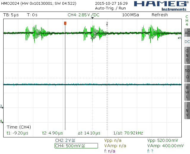

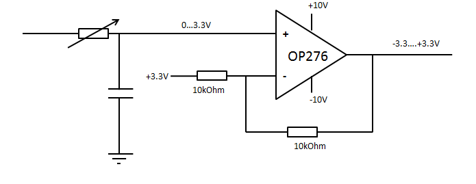

ich habe mit dem OP276 die angehängte Schaltung aufgebaut, um aus einem
0...3.3V in ein +-3.3V Signal zu machen.
Leider treten die im Bild dargestellten Störungen auf im Ausgangssignal
auf.
Kann mir jemand einen Tipp geben, was evtl an der OP-Schaltung falsch
dimensioniert ist?
Vielen Dank und beste Grüße
David
Moderator #4325823
Sind die Störungen auch auf der Versorgungsspannung zu sehen? Wenn ja,
solltest du erst einmal dort ansetzen.
Und was ist denn der OP276 für ein Bursche? Ich kann keinerlei
technische Informationen dazu finden.
Gast #4325844
In den Versorgungsspannungen sehe ich genau die gleichen Muster. Danke -
werde mal Kondensatoren gegen Masse setzen.
Ich dachte die Versorgung mit dem "Namhaften" Labornetzteil hier würde
schon ok sein. Scheinbar nicht ;)
Die Masse des Tastkopfes ist auf GND des Netzteils. Insgesamt habe ich
drei Spannungsausgänge an dem Netzteil.

Es ist der OP27  (auf dem Gehäuse steht OP276?)
