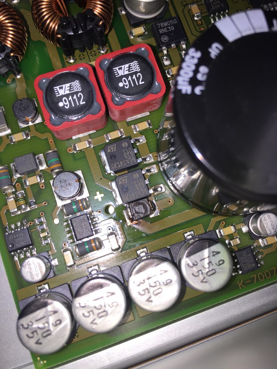

mir ist ein Chip explodiert, nachdem ich anstatt von 24V leider 48V
angeschlossen habe. Dieser ist SMD und hat folgende Beschriftung:
ST
ET
Z 435
An der linken Seite ist zudem ein Strich, der wie von einer Diode
aussieht. Ich habe mal ein Foto angehangen.
Kann mir vllt. einer sagen, wo ich mir so einen oder einen baugleichen
noch besorgen kann? Die Suche ergibt für mich leider nichts.
Schönen Gruß, Maxim

Mit etwas Glück war es eine TVS-Diode und sie ist ihrer eigentlichen
Aufgabe hingebungsvoll nachgegangen. Die Chancen stehen gar nicht so
schlecht, dass der Rest noch funktioniert. Allerdings müsste irgendwo
noch eine Sicherung sein, vielleicht als Schmelzsicherung, vielleicht
als Polyfuse.
Löte die Reste mal aus und probier noch mal, dann allerdings bitte nur
24V :-)
