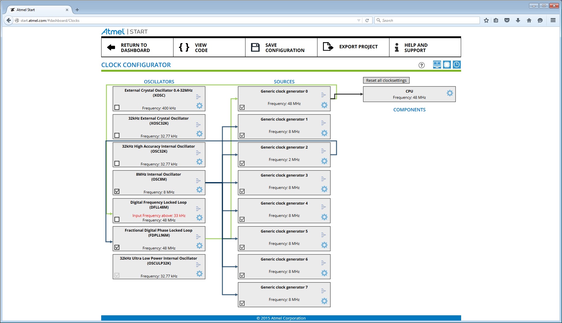

im Datenblatt des SAMD21 sind 2 Taktquellen angegeben.
PA0 und PA1: Anschluss 32kHz
PA14 und PA15
In vielen Schaltungen wird PA14 und PA15 überhaupt nicht genutzt, um auf
die 48MHz zu kommen. Braucht es das auch nicht?
Was ist der Vorteil zwischen beiden Taktquellen?
http://www.mouser.com/ds/2/36/Atmel-42129-SAM-D20_Summary-276663.pdf
Gast #4326502
http://www.atmel.com/images/atmel-42181-sam-d21_datasheet.pdf , Seiten
95ff.

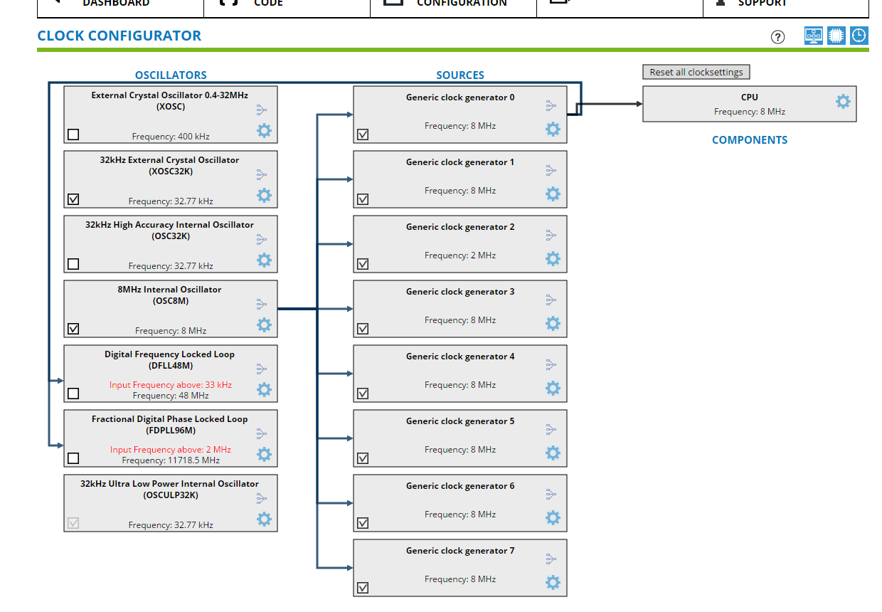

Du kannst den SAMD21 auch aus dem internen 8MHz-Oszillator betreiben,
oder diese 8 MHz in den PLL stecken und daraus 48MHz machen (und damit
die CPU takten). Dann brauchst du keinerlei externe Takt-Beschaltung.
Siehe auch http://start.atmel.com/#dashboard/Clocks, da kann man sich
das "zusammenklicken".
Vorteil eines externen Quarzes ist vermutlich die höher
Genauigkeit/Temperaturstabilität.
