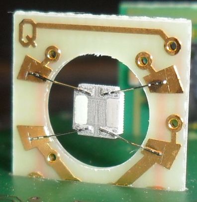

Luftgütesensor - Welcher Typ ist das?
OP #4327224
die ist mMn ein Luftgütesensor aus dem KFZ Bereich, er ermittelt in
Zusammenspiel mit einem SHT11 die Luftqualität für HVAC. Er hat kein
Marking, kennt trotzdem jmd solch einen Typ / dessen Funktionsweise?
Danke, Klaus.
Also in einer Patentschrift habe ich über Gütesensoren gelesen, welche
geheizt werden und damit die Adsorption des Substrats gegenüber O2-Ionen
und anderen Molekülen gesteigert wurde, der Messwiderstand hat sich
dementsprechend verändert (Anderen zwei Anschlüsse) und wurde mit einer
Frequenzmessung ausgelesen
Könnte aber auch ein Durchflusssensor sein. Sensirion baut solche, die
Bahnen sind aus Platin.
Mit dem Heater wird ein delta T erzeugt, welches du über den PT1000
daneben messen kannst. Bei stärkerem Durchfluss verringert sich das
delta T und du kannst so auf die Menge/Zeit, bzw. Geschwindigkeit
schliessen.
