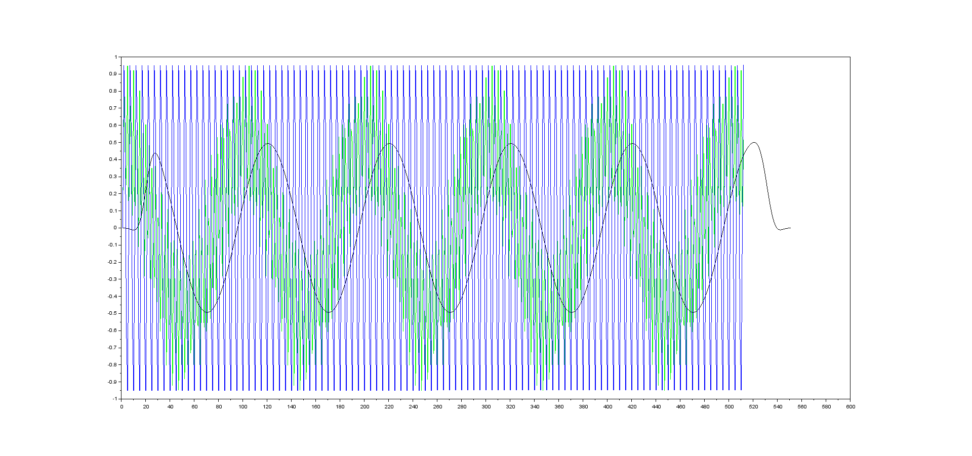

Die resultierende Schwebungsfrequenz hat eine kleinere Amplitude als die
beiden gemischten Signale. Für komplexe Signalmischung fand ich in der
Literatur einen Korrekturfaktor sqrt(2). Gilt für die nicht komplexe
Mischung analog ein Faktor 2?
Die Berechnung mit Scilab passt zu der Annahme. (blau: Eingangssignal
Fs/5, grün: Mischungsprodukt blau * Fs/5*0,95, schwarz: grün gefaltet
mit 40-tap FIR, Stopband ab Fs/10).
Liege ich mit dem Faktor 2 in jedem Fall richtig - oder gibt es noch
etwas anderes zu beachten?
Wenn ich so einen Blick auf das entsprechende Additionstheroem werfe,
zB.:
sin(x)*sin(y)=0.5*(cos(x-y)-cos(x+y))
koennte das schon gut hinkommen...
