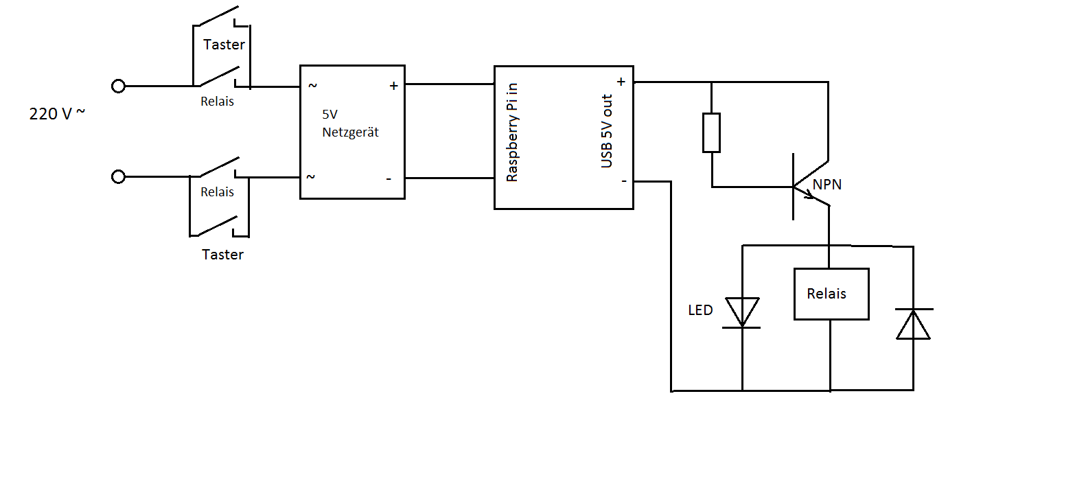

Hallo Forum!
Gleich vorweg, schreckt euch nicht, wenn es euch vor lauter
Dilettantismus die Haare aufstellt! ;-)
Ich verwende ein Raspberry Pi nur ab und zu, möchte daher das Netzteil
vom Strom trennen, wenn ich es nicht mehr benötige. Die Dinger halten ja
auch nicht ewig.
Das Pi liefert anscheinend nur vom USB eine geschaltete Spannung. Diese
soll alles halten. Es dauert aber ein paar Sekunden, bis die 5V
rauskommen.
Im Bild sieht man, wie ich das meine.
Der manuelle Taster überbrückt, bis vom USB die 5V kommen und das Relais
schaltet das Netzteil dann mit der USB Spannung.
Eine Kontroll-LED zeigt, ob das Relais schon arbeitet, damit ich weiß,
wann ich den Taster auslassen kann.
Die Notwendigkeit einer Schutzdiode am Relais habe ich auch noch in
Erinnerung.
Könntet Ihr mir bitte sagen, was hier noch auszubessern ist?
Als Transistoren habe ich ganz normale NPNs zur Verfügung, 2N-3904-E48.
Reicht ein 1K Widerstand für den Transistor?
Vielen Dank schon mal!
LG,
Stofferl.

Ja, stimmt. Auf den LED Widerstand habe ich vergessen.
Und ja, ich weiß was das für Bauteile sind, ansonsten wäre das ja
sinnlos.
Ich hab den Schaltplan mit der Daumen mal Pi Methode erfunden.
Meinem geringen Wissen nach sollte das so funktionieren.
Und eben weil ich kein Profi bin, würde ich gerne wissen wo hier die
Fehler sind.

Wozu der Transistor?
 Es kommt doch eh 5V, oder eben noch nicht, wenn der RasPi noch bootet,
oder nicht mehr, wenn er runtergefahren wurde. Eigentlich kann das
Relais da, mit der Schutzdiode, direkt an die 5V/GND der USB-Buchse
dran. Ob ich allerdings das Vertrauen hätte, daß diese das dauerhaft
erträgt? Aber von der Idee her nicht schlecht.
Gast #4327652
den Transistor kannst Du auch weglassen. Macht schaltungstechnisch
keinen Sinn. Zum Abschalten einfach einen Öffner vor das Relais.
Auf der Primärseite reicht eine Taster/Relaiskontakt Kombination.

Hallo!
Ja, da habt ihr vollkommen recht, der Transistor ist unnötig, danke!
Fragt mich nicht wie ich auf sowas komme... :-p
Die USB Buchse sollte den Strom problemlos liefern können, ich habe vor
ein Relais zu verwenden, das laut Hersteller 200mW verbraucht, also
40mA.
Und die USB Buchse sollte 600mA leisten können, per config.txt Anpassung
sogar das Doppelte.
Ich hab zwar noch einen WLAN-Stick drauf hängen, bin aber optimistisch.
Bei Zeiten werde ich aber mal nachmessen, was der verbraucht.
@Hinweisschild
Dadurch dass die USB Power nach dem runterfahren abschaltet, schaltet
auch das Relais aus. Der Öffner ist also nicht notwendig.
Und die doppelte Aufsührung auf der Primärseite ist leider notwendig,
wenn man nicht weiß wo die Phase daherkommt.
Ich habe nämlich festgestellt, dass bei manchen E-Verteilern mit
Schalter nur ein Pol geschaltet wird und wenn man Pech hat, die Phase
immer noch an den Geräten anliegt. Ist Sicherheitstechnisch nicht so
toll, wenn man glaubt dadurch wäre alles stromlos.
Theoretisch sollte das ja auch egal sein was man trennt, aber praktisch
ist dem nicht so.
Schaltet man dem Netzteil vom Raspi nur den Nullleiter weg, dann bekommt
es trotzdem noch Saft.
Man erkennt dies daran, dass ca. alle 12 Sekunden die ACT LED kurz
aufblinkt.
Ich habe keine Ahnung warum das so ist, vielleicht geht über die
Luftfeuchtigkeit minimal Strom durch das Netzteil.
Tatsache ist aber, dass es notwendig ist.

Warum dann eigentlich noch das Relais?
Da reicht doch jetzt auch ein normaler Schalter vor dem Netzteil.
Mit dem Transistor, der dann aber von einem IO Pin geschaltet wird,
könnte sich die PI ja noch wenigstens selber abschalten.
EDIT: grade gelesen das die 5V vom USB beim runterfahren abgeschaltet
werden, dann ist das so OK
