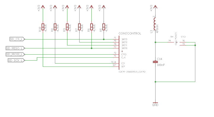

ich verwende einen Atmega 2560 und möchte die SD-Karte initialisieren.

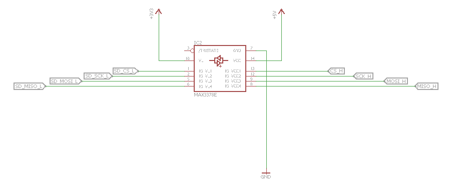

Ich betreib die Karte mit 3.3V und verwende einen MAX3378 als 5V zu 3.3V
Wandler. Ich hab das Layout nach den Empfehlungen von µC.net erstellt.
Jedoch funktioniert mein Layout nicht. Wenn ich ein SD-Kartenmodul aus
der Bucht verwende, klappt die Initialisierung per SPI. Ich hab einen 16
MHz Quarz und betreibe SPI mit 8 MHz.

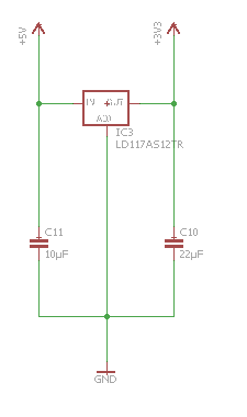

Ich hab  ISP direkt am Atmega angeschlossen, den SPI jedoch mit 270 Ohm
Widerständen gekoppelt.

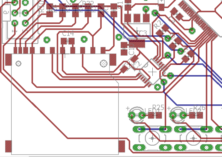

Im Anhang ist mein Layout, vielleicht erkennt jemand den Fehler?
Ich bin da schon ratlos, weil eigentlich sollte alles stimmen. Habe auch
alles durchpiepen lassen und das Board weist keine Fehler auf.

Deine Bilder sind arg klein und schlecht.
Warum? Das ist nicht nötig und macht eher Probleme.
Diese Pegelwandler mit automatischer Richtungsumschaltung sind immer
etwas suspekt. Kann sein, dass hier ein Problem liegt.
Ich glaube es fehlt ein Pull-Up an CS_H

Der Three-State Pin ist offen, hier sollte eventuell eine Verbindung zu
3.3V sein oder zum uC. Wenn der MAX hier intern ein Pull Down hat, dann
ist der so ständig im Three State Modus.
Hast Du mal geprüft, ob beide Seiten (VL - VH) "zappeln"?
Die 270 Ohm sind recht groß, versuche es mal mit kleineren Werten oder
lass die Widerstände weg.
Du brauchst doch nur ein PullUp an SD_CS, nicht an den anderen Pins.
An die Versorgung der SD-Karte, also sehr nahe an den VCC und GND-Pins
brauchst du einen Kondensator. Am besten einen 100µF Elko und ein paar
keramische 4,7µF Kondensatoren.
