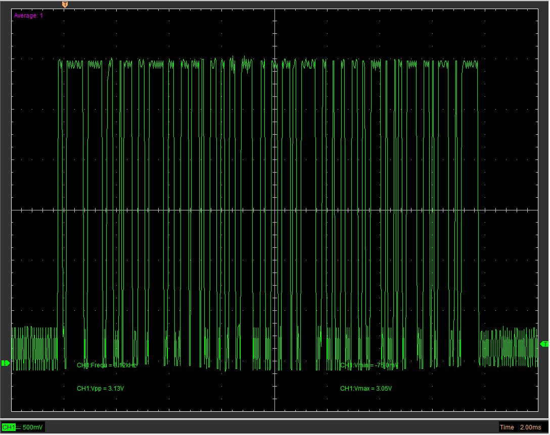

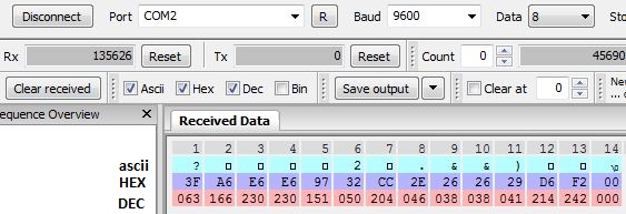

Ich versuche das Datenpaket eines RFID-Readers zu dekodieren.
In den Datenblättern des Readers steht was von Serial ASCII RS232 und 64
bits Manchester coding.
Ist die Manchester codierung für das Auslesen zwischen Tag und Reader
zuständig ? Und ich kann dann über RS232 die dekodierten Daten abfragen?
Im Anhang ist das Datenpaket des Readers angehängt.
Ich hoffe mir kann jemand weiterhelfen was ich mit dem Datenpaket
anstellen muss.

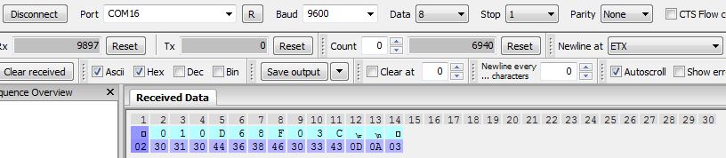

Gast #4330662
Das kein STX, ETX usw. an Daten ankommt wundert mich auch.
Aber ich kann ja kaum was falsch machen wenn ich "Data" des Readers an
RXD des FTDI-Kabels hänge?
Nun zu den Daten. Momentan verwende ich einen RS232-Wifi Wandler welcher
mir einen COM port erzeugt wie das FTDI-Kabel.
(http://tibbo.com/products/controllers/ds110x)
Aus diesem bekomme ich die Daten im Anhang raus.
HEX: 02 30 31 30 44 36 38 46 30 33 43 0D 0A 03
Die TAG ID in ASCII: 010D68F03C
Aber wie komme ich aus meinem Datenpaket auf die 10stellige Kombination?
Muss ich da über Manchester was kodieren.
Oder ist die Manchester-Kodierung nur zwischen Tag und Reader zuständig?
Gast #4330697
Einfach die HEX-Werte als ASCII-Zeichen  interpretieren:
0x02 = STX Start of Text
0x30 = '0'
0x31 = '1'
0x30 = '0'
0x44 = 'D'
0x36 = '6'
0x36 = '8'
0x46 = 'F'
0x30 = '0'
0x33 = '3'
0x43 = 'C'
0x0D = CR "Wagen Rücklauf"
0x0A = LF "Neue Zeile"
0x03 = ETX End of Text

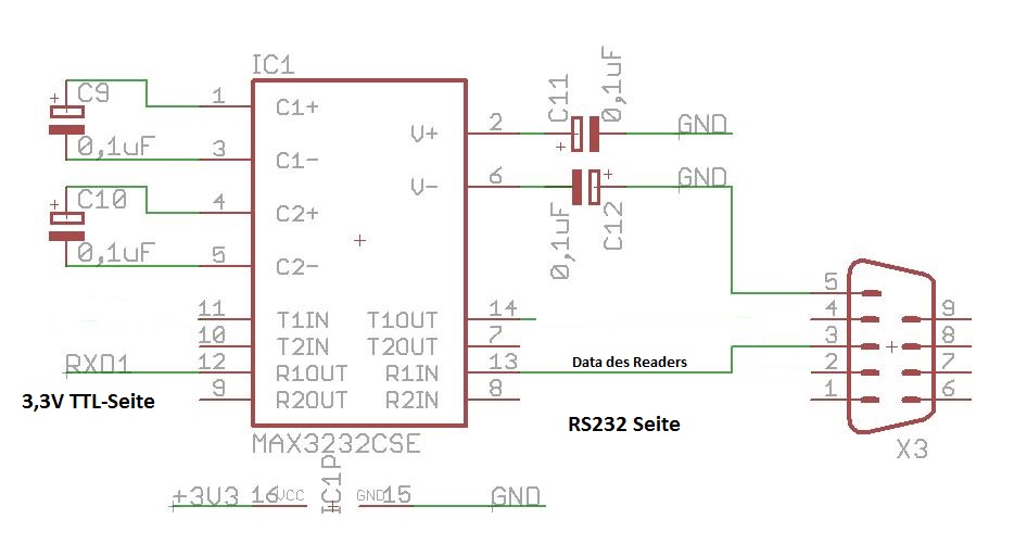

Gast #4330699
Cool danke für eure Tipps ich denke wir kommen der Sache langsam näher
Also jetzt mal langsam damit ich mitkomme.
Momentan hab ich ja den "Data" Ausgang des Readers direkt aufs
FTDI-Kabel "RX" gehängt. Du meinst also die beiden kommen mit den Pegeln
nicht klar?
Könnte ich die Schaltung im Anhang mit dem MAX3232 verwenden und ich
bekomme somit die gleichen Daten wie beim Tibbo?

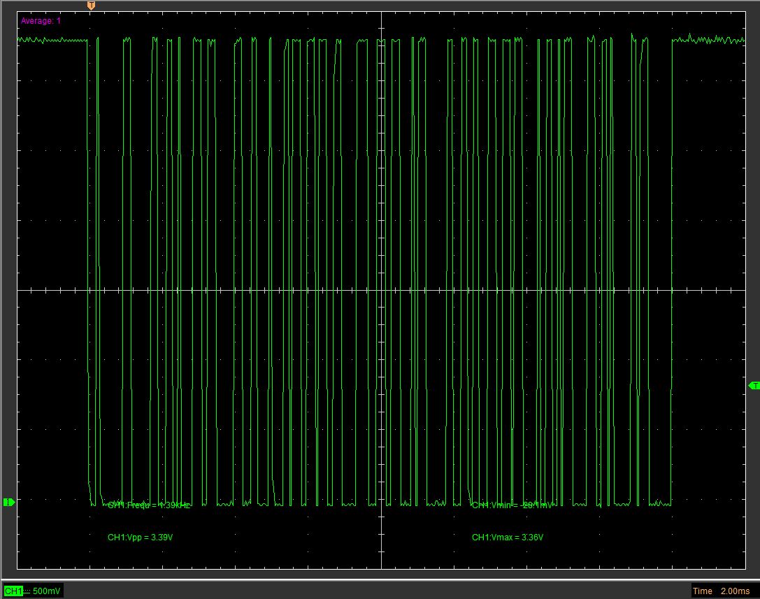

Persönliche Seite #4330852
Das Ding scheint RS232-Pegel zu erwarten. Was widerum der Beschreibung
Deines RFID-Lesers widerspricht.
Allerdings --und jetzt erhält Dein Oszillogramm auch einen Sinn-- gibt
der RFID-Leser ein invertiertes Datensignal aus. Damit der FT232 auf
Deinem Adapter das verarbeiten kann, muss es erneut invertiert werden.
Keinen Max232 dafür verwenden, sondern einen 74HC04 o.ä., der wie auch
Dein FTDI-Adapter mit 3.3V betrieben werden sollte.
Gast #4330874
Warum gibt mein RFID-Leser ein invertiertes signal aus. An was siehst du
das?
Wieso sollte ich es nochmal invertieren damit es das FTDI-Kabel
verarbeiten kann.
Der Tibbo verwendet doch bestimmt auch einen MAX232?
Persönliche Seite #4331069
RFIDler schrieb:
> An was siehst du das?
Der Ruhepegel einer UART (seriellen Schnittstelle) ist logisch 1. Bei
TTL-Pegel sind das 5V; bei "3V-TTL" entsprechend 3V.
Dein Oszillogramm aber zeigt ein Signal, dessen Ruhepegel logisch 0 ist.
Bei RS232-Pegeln ist "high" eine negative Spannung und "low" eine
positive.
Üblich ist der Bereich zwischen -15 und -3 bzw. zwischen +3 und +15
Volt.
Viele RS232-Empfänger kommen aber auch mit 0V-Pegel anstelle der
negativen Spannung zurecht.
Das jedenfalls erklärt, warum Dein "Tibbo" mit seinem RS232-Eingang
etwas mit dem Signal Deines RFID-Lesers anfangen kann.
Um dieses Signal für einen FT232 anzupassen, ist kein MAX232
erforderlich, wie ich bereits schrieb, genügt hier ein simpler Inverter.
Der MAX232 erzeugt mit Ladungspumpen +-10V, die hier völlig unnötig und
wenn versehentlich mit Deinem RFID-Leser verbunden, auch zerstörerisch
sind. Ganz zu schweigen vom unnötigen Schaltungsaufwand mit den üblichen
immerhin vier großen Kondensatoren.
