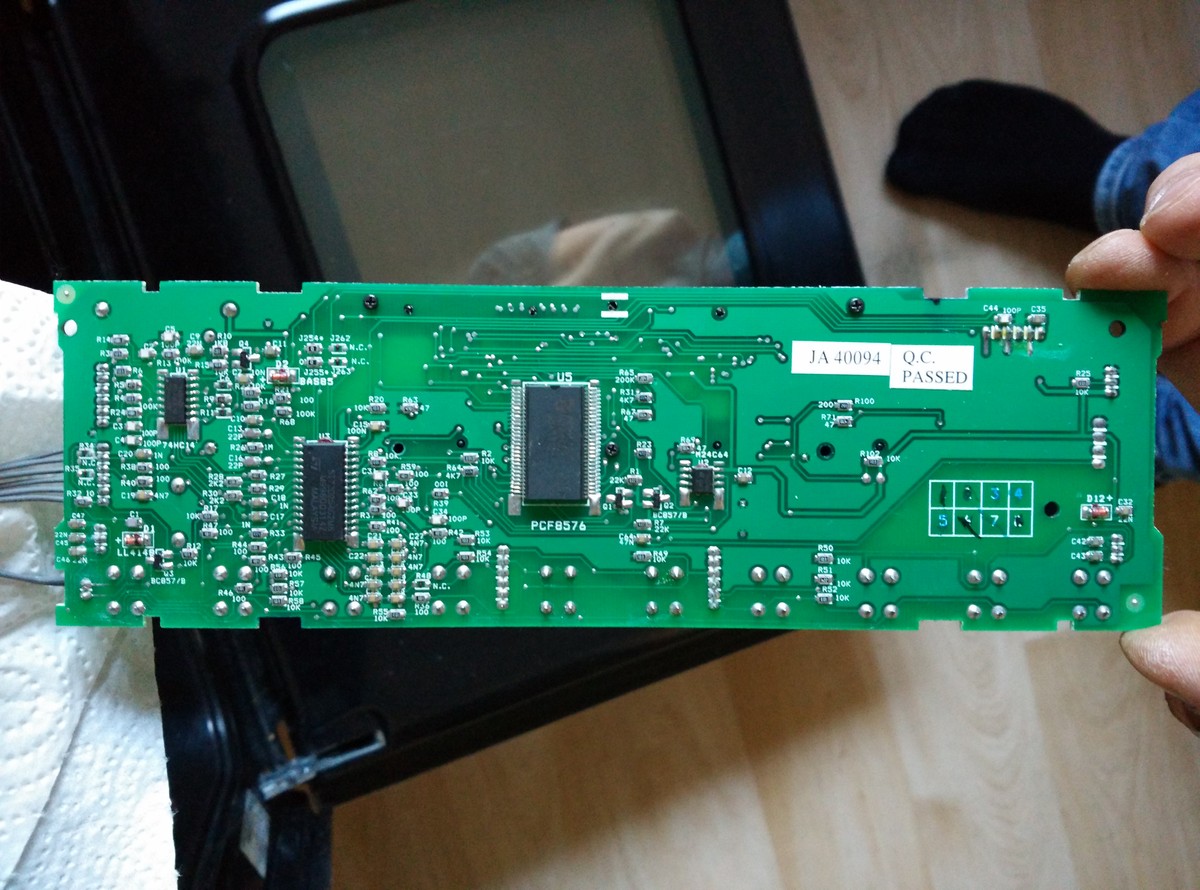

Es könnte an der Taster-Kolonne liegen, die im Lauf der Zeit
vergrießgnaddelt. Daraufhin erkennt die Steuerung scheinbar mehrere
gedrückte Tasten. Miß sie mit dem Ohmmeter durch, denn selbst ein Schluß
im Bereich von ein paar Kiloohm wird als geschlossener Kontakt erkannt.
MfG Paul
Gast #4332579
Soll ich den Thread umbauen? Oder einen neuen machen?
@Vorposter: Okay, und eine Betätigung bewirkt, dass das Display gar
nichts mehr anzeigt? Eigentlich sollte es doch zumindest leuchten oder
so?
Gibt es die Platine als Ersatzteil?
Gast #4333174
anbei die Platine. Habe sie jetzt ausgebaut.
Kann mir da jemand tipps geben? Taster habe ich gemessen, da scheint
alles okay zu sein.
Habe gerade mal das Ganze ohne das Display/leitgummi angeschlossen, die
LEDs (für die Hintergrundbeleuchtung?) leuchten nicht. Sollten die das
normal nicht schon, selbst wenn man nix drückt? Auf Tasterdruck reagiert
die Platine mit piepsern weiterhin.
