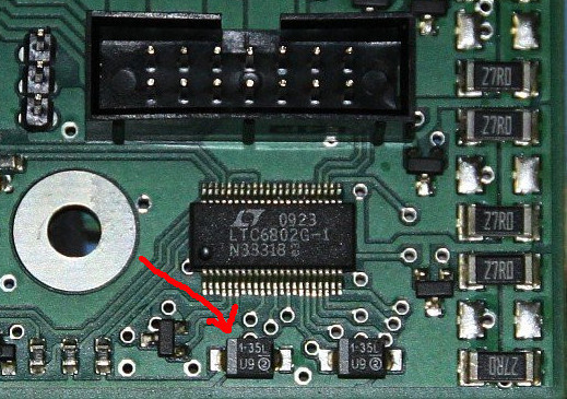

Ich habe hier ein Ladegerät für LiPo-Akkus. Auf meiner Platine hat sich
das markierte SMD-Bauteil abgelöst und ich würde es gerne nachkaufen.
Leider kann ich nur anhand des Aufdrucks bei Google keine Beschreibung
oder ein Datenblatt finden. Aufgrund der seitlichen Markierung tippe ich
auf eine Diode? Was meint ihr?
Viele Grüße
Mark

Vielen Dank M.N. für die schnelle Hilfe! Kannst du mir (und auch für die
anderen die vielleicht ein ähnliches Problem haben) kurz erklären wie du
das entschlüsselt hast?

Das ist ein typisches Gehäuse für Tantals und die Werte passen auch.
Dioden sehen ähnlich aus, sind aber meist gelasert.
Zur Sicherheit kannst du im Datenblatt des ICs nachschauen, was an den
Pins angeschlossen werden soll.
LT ist aber schon bisschen edler. Was für ein Lader ist es denn? E-Bike?

Dass es ein Tantal-Kondensator ist, sieht man am Gehäuse.
Bei einem Kondensator sind vor allem zwei Parameter wichtig: Kapazität
und Spannungsfestigkeit (deshalb stehen die Werte drauf). Kapazität von
Tantal-Kondensatoren bewegt sich typischerweise im µF-Bereich (deshalb
bedeutet eine eins eine Kapazität von 1 µF). Spannung wird in Volt
angegeben.
