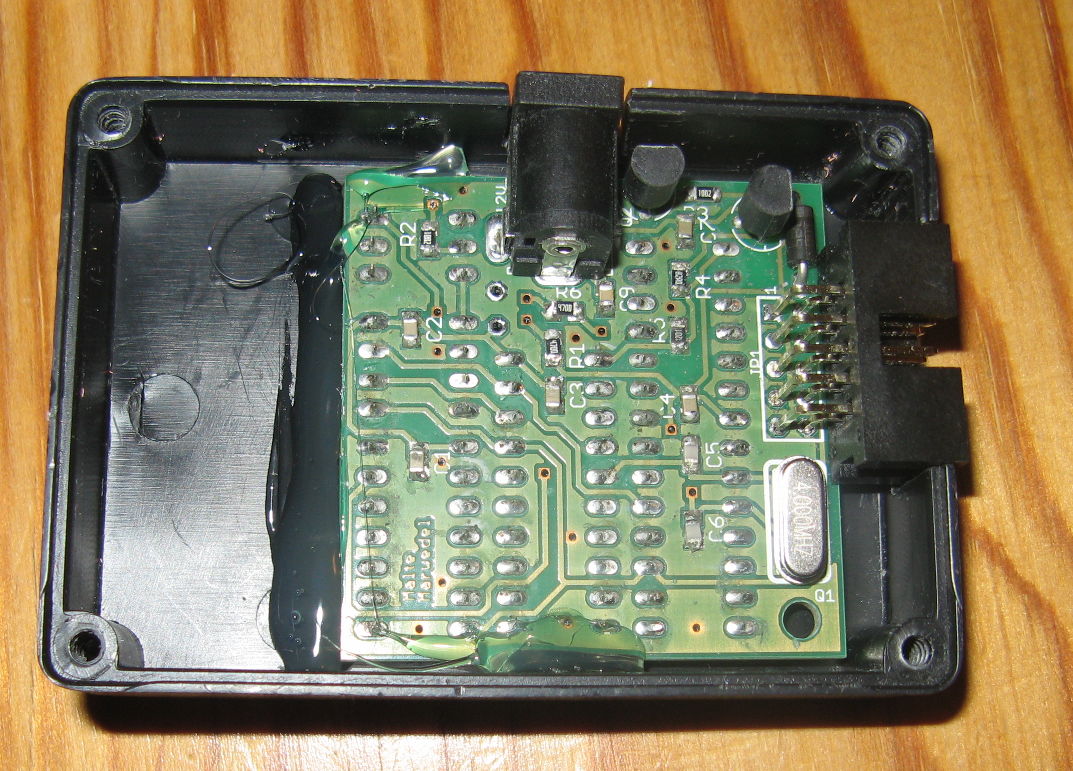

ich war es leid immer wieder ISP Programmer für ATtinys auf dem
Steckbrett zusammen zu bauen. Also wurde daraus ein kleines Projekt.
Zusätzlich kann ein 8Pin Tiny einen in einem anderen Sockel
eingesteckten AVR mit einem Takt versorgen, sollten mal die Fuses falsch
eingestellt sein.
Und weil bei wenigen Pins es deutlich interessanter ist, den Reset Pin
verwenden zu können, kann man mit einem passenden Programmer auch gleich
die 8 und 14 poligen Tinys im HV Modus programmieren. Dafür kann dann
zum Beispiel extern ein ATmega8 + seriellem Port verwendet werden. Ein
Beispiel Programmer für die HV Programmierung (Fuses lesen/schreiben,
Flash lesen/schreiben, Eeprom lesen/schreiben) ist ebenfalls vorhanden.
Ein kleines Programm für Linux, welches ein .hex an die serielle
Schnittstelle schickt gibt es auch. Ansonsten reicht auch ein VT100
Terminal.
Viel Spaß.
