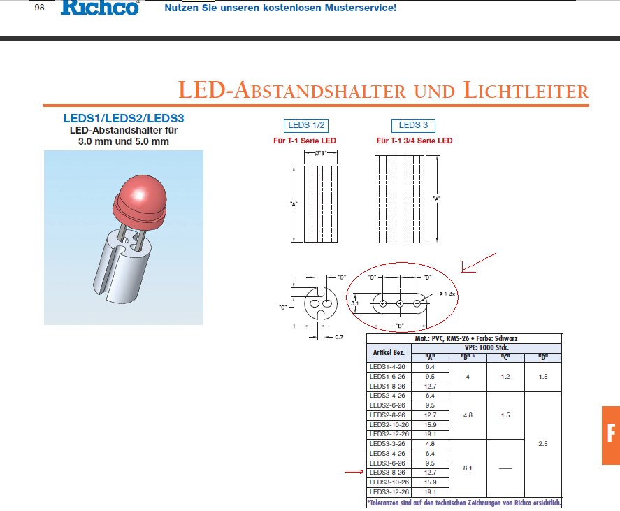

Was sehe ich da, keine Antwort dafür?
jetzt, nach 3 Jahren suche ich eine ähnliche Lösung. Zwar hab ich nach
langen suchen (es ist eine sterbende Rasse...) etwas gefunden (Siehe
Anhang), aber im Moment haben die nichts am Lager...
Kennt jemand noch eine Firma die so was ähnliches hat, die vielleicht
auch eine Vertretung in die Schweiz hat? Mustern sind auch herzlich
willkommen! :)
Ich kann keine runde Abstandhalter verwenden (maximale Breite 3mm).
