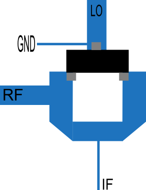

ich habe vor mir ein Doppler-Radar Modul liegen, dessen Aufbau ich
verstehen möchte. Die Funktionsgruppen konnte ich soweit identifizieren:
Oszilator mit HEMT, frequenzbestimmendes Bauteil sind hier 2 Resonatoren
(lambda/2, 50Ohm Leitung und eine piezoelektrische Perle)
Nach Impediance-Stepping Filter und Leistungsteiler wird der LO in einen
Mischer geführt, dessen Aufbau ich in keinem meiner Lehrbücher so finden
konnte (siehe auch Zeichnung):
Ein U mit etwas unter lambda Länge und 50Ohm wird von einem SOT-23
gedeckelt in dem (meine Annahme) zwei gegenläufig ausgerichtete Dioden
untergebracht sind. An einer Seite des U wird das RF Signal eingespeist
und an der Unterseite das IF Signal herausgeführt (dünne Stegleitung mit
Butterfly-Stub).
An der Cathode+Anode des SOT-23 wird der LO eingespeist mit einem
GND-BIAS (Dünne Leiterbahn zu GND, per Kondensator DC gefiltert
gegenüber dem Oszillator)
Mein Verständnis bisher:
Das RF Signal wird in dem durch das U und die Dioden gebildeten Ring mit
dem LO überlagert. Durch die Dioden wird das überlagerte Signal
"geclippt". Das Summensignal von RF und LO müsste demnach, wenn beide
Signale die gleiche Frequenz haben, ein Sinus mit der gleichen Frequenz
sein, dessen Amplitude von der Phase der beiden Signale abhängt (maximal
jedoch beim Clipping liegt) und dessen Phase genau zwischen den Phasen
der Quell-Signal liegt.
Verschiebt sich eine Frequenz, so treffen beide Signale mit jeder
Schwingung zu unterschiedlichen Phasen aufeinander. Durch das Clipping
ist es kein sauberes Summensignal, da die konstruktive Überlagerung
übermäßig gedämpft wird. Die Amplitude des resultierenden Signals müsste
demnach proportional zur Phasenlage beider Eingangssignale sein und
damit mit der Frequenzdifferenz schwanken -> IF.
Durch den Abgriff der IF bei 270° und 90° zur RF dürfte das RF Signal am
IF Port gedämpft sein. Der LO jedoch durch den Abgriff bei 180° noch
stark vorhanden sein, weswegen der IF Abgriff im weiteren Verlauf per
Butterfly Stub diese Frequenz sperrt.
Ist dies soweit richtig, oder habe ich hier einen Fehler eingebaut?
Gast #4333021
Danke dir, ja das ergibt Sinn. Über die LO<->RF Isolation hatte ich noch
nicht nachgedacht.
Dabei ist mir ein anderes Verständnisproblem nach Schreiben und deiner
Antwort auch klar geworden: Warum benötigt man zwingend zwei Mischer,
wenn man I und Q haben möchte. Die Stelle an der sich die Überlagerung
höchstens einstellen könnte (+45° zum RF, -45° -> +90° Phasenwinkel) zum
LO ist gleichzeitig auch -45° zum RF - 45° und damit 270° und löscht
sich somit wieder aus.
