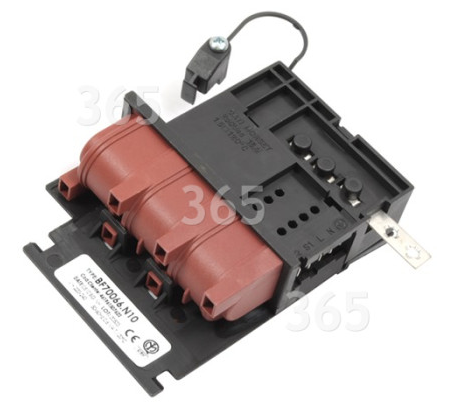

Liebe Kollegen,
an meinem Gaskochfeld zündet einer der 5 Zünder nicht. Das Kochfeld ist
in der Arbeitsplatte mit Silikon eingeklebt und ich möchte/kann es im
Moment daher nicht aufmachen, um nach zu schauen.
Der Funkerzeuger, der höchstwahrscheinlich eingebaut ist, sieht man im
Bild. Ich sehe da 6 Hochspannunganschlüsse. Die Frage an die Kenner: ist
es wahrscheinlich, dass alle 6 Ausgänge belegt sind und ich durch's
Umstecken auf einen anderen Ausgang das Problem löse?
Danke und Grüße
Karel
Gast #4333414
Ich kenne mich mit deinem Trafo nicht aus, aber kann es sein, dass einer
der 6 Anschlüsse Masse ist? So habe ich das in einem alten Gasherd
gesehen.
Dann blieben nur 5 Hochspannungsausgänge für die Zünder.
OP #4333747
habe eben das Kochfeld zerlegt bekommen und das Zündmodul ist etwas
kleiner als auf dem Bild und hat nur 5 Ausgänge - wie die Anzahl der
Brenner. Der eine Ausgang ist tatsächlich schwächer. Egal welchen
Brenner ich daran anschließe, der Funke aus dem einen Ausgang ist viel
schwächer. Das Originalteil kostet um die 65 Euro. Ich habe mir jetzt
ein Universalteil mit 6 Ausgängen für 18,- inkl. Porto bestellt. Mal
sehen ...
Grüße
Karel
