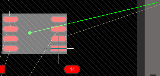

was macht die rote/grüne linie? Altium
Gast #4334250
Die Linie zeigt in die Richtung in der die meisten an das Bauteil
anzuschließenden Netze liegen.
In anderen Worten "in dieser Richtung platzieren, dann werden die
Leitungen möglichst kurz ".
Rot/grün weiß ich auch nicht mehr.
