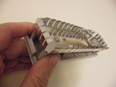

#4335072
Wichtig ist auch, dass die Kammer keinerlei Schlitze hat (zum Beispiel
zwischen Tür und Wand). Dort sollte mindestens alle paar Millimeter eine
leitende Verbindung sein, besser durchgehend. Sonst wird das nix mit
HF-dicht. :)
